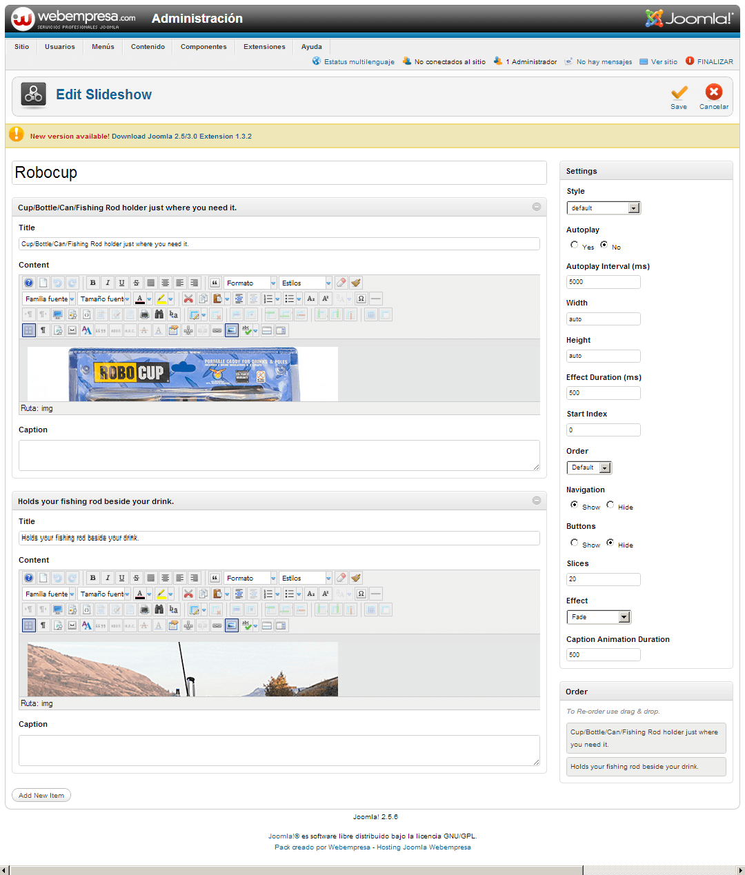

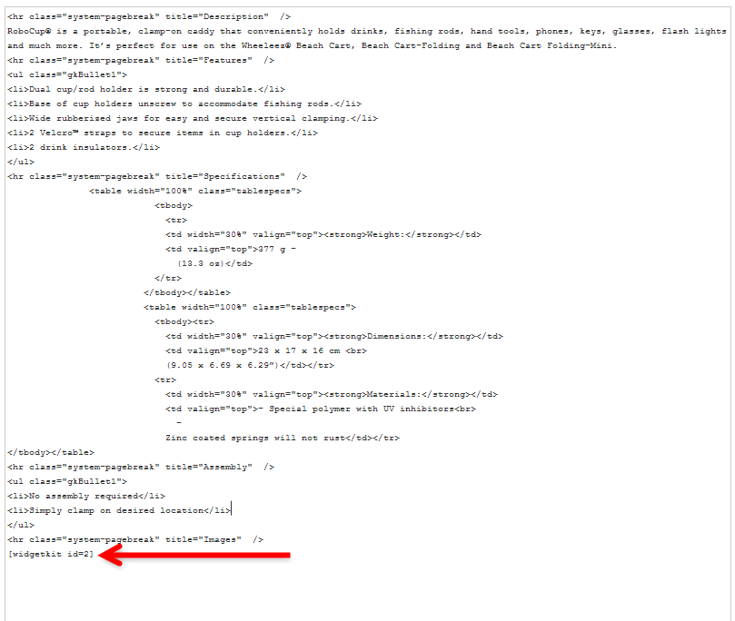

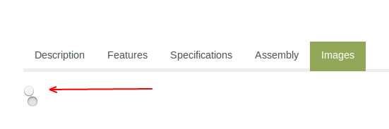

estoy intentado ponet una slideshow en el detalla del producto, justo en la TAB "images" para poner mas imagenes del producto, pero no me aparece, solo salen unos punto que representa que son las 2 imagenes que he puesto. Pueder ser alguna imcompatibilidad entre el widget de yootheme y virtuemart con el jquery? Hay alguna alternativa que pueda funcionar?

¿Puedes facilitar una captura donde veamos como has configurado los elementos que se han de mostrar en esa pestaña?.

te adjunto la pantalla donde creo el widgetkit y la pantalla en el producto virtuemart done lo muestro.
Por cierto, me he dado cuenta que si minimizo el navegador y lo vuelo a maximizar, se muestra el widgetkit!!!!

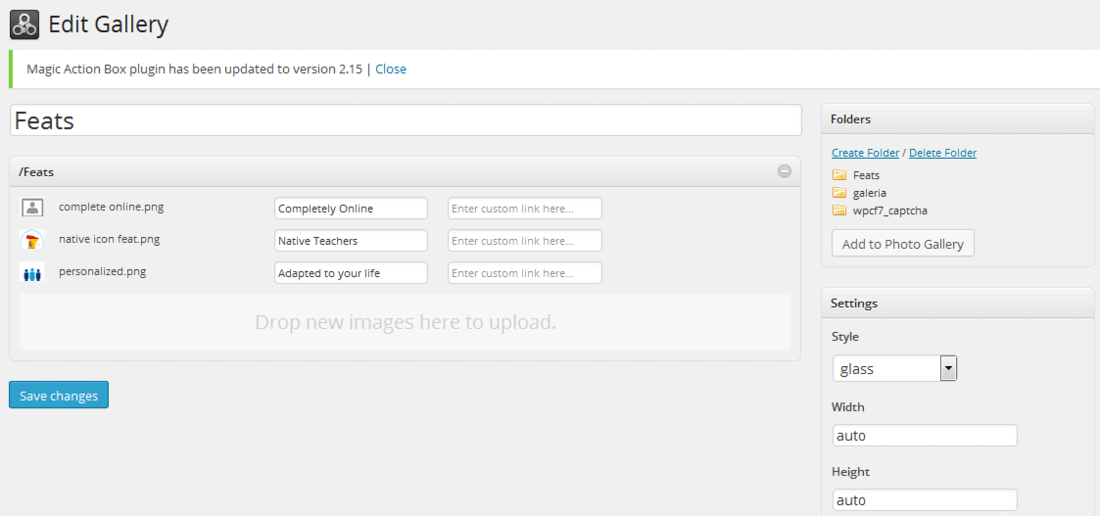

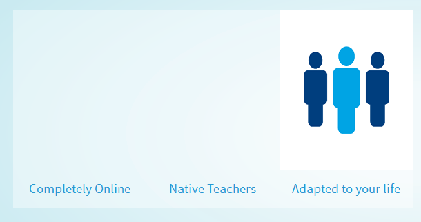

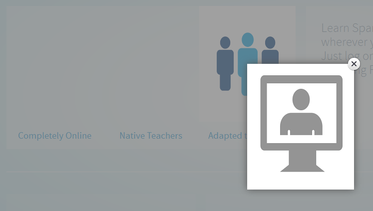

En el bottom-a vosotros tenéis el widgetkit de "Equipo". Yo quiero poner las feats, pero al cargarlas, solo me aparece 1 de ellas y las otras se quedan en blanco. Al hacer click en el espacio en blanco aparece mi imagen.
No sé muy bien si estoy haciendo bien, ¿me podéis echar una mano?

El problema con las imágenes que no cargan parece estar en que has subido imágenes con nombre no correcto, como "native icon feat.png". En el ejemplo anterior, el nombre de la imagen tiene espacio en blanco, lo que puede original problemas.
Lo recomendable es que para los nombres de las imágenes utilices solo letras minúsculas (sin acentos, eñes u otros caracteres especiales), número y guiones. Por ejemplo, a la imagen anterior la podrías llamar "nativeiconfeat.png" o "native_icon_feat.png".
Prueba a cambiar el nombre las imágenes y vuelve a añadirlas a la galería del Widgetkit para ver si el problema se soluciona.

Espectacular, era súper simple.
Funciona a la perfección ahora, muchas gracias por tu ayuda.
