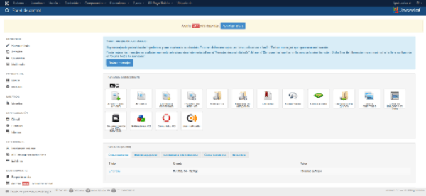

Adjúntanos una captura de pantalla principal de la administración de joomla ( La primera pantalla cuando accedes a joomla )

Hola, me pasa también con otros equipos y navegadores. Lo único que tengo de estadísticas que yo sepa es el informe de ingresos de Virtuemart. No sé como deshabilitarlo para ver si es la causa.

¿ Por casualidad tienes instalado el modulo de analytics en la administración de joomla ?
Adjúntanos si puedes una captura de la administración de joomla.

No tengo este módulo. Tengo estos dos plugins:
System - Google Analytics (Que lo tenía ya deshabilitado)
System - BIT Virtuemart Google Analytics (Que lo he deshabilitado ahora para probar)
Teniendo ambos deshabilitados el problema persiste.
