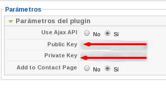

Ya he registrado mi dominio y he introducido los códigos público y privado en el plugin correspondiente de mi Joomla.

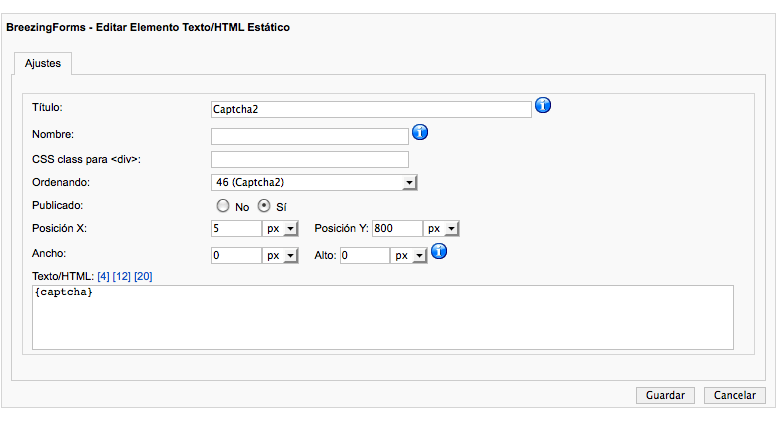

Es muy sencillo, tan sólo hay que crear un campo de breezingforms tipo html y poner en su interior {captcha} y colocarlo donde mejor nos convenga (por que es un tocho el módulo)

Efectivamente tienes razón, debería haber aportado al foro cómo descargar el plugin, rellenar los campos del public y private keys, etc.

la url donde se puede ver es: http://www.a-kroll.com/presupuesto.html
La manera de ponerlo en el tipo de campo es:
Espero que ayude
