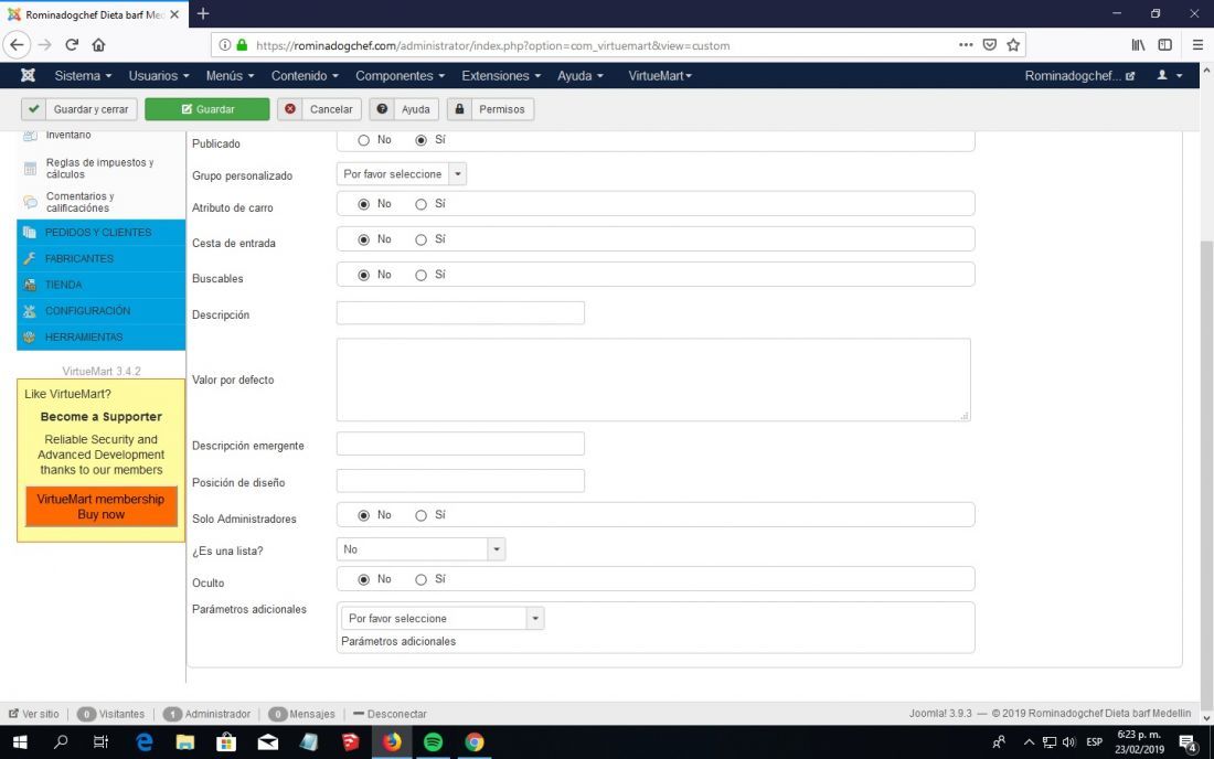

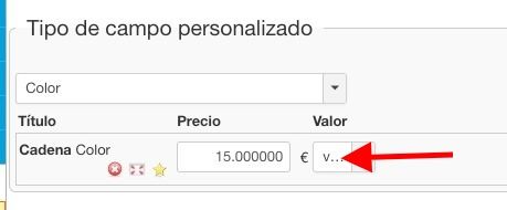

Hola Pepe, he descargado el plugin y lo he instalado,. he leido juicioso la documentación que me enviaste, pero nuevamente encuentro que la interfax es diferente, ver parte inferior de las dos capturas adjuntas, la 1 es de lo que me ofrece mi web, la dos es la de la documentacion.

Esa pantalla que envías de tu sitio, corresponde a: Components > Virtuemart > Custom Fields ?
Envíanos una captura para ver completo en qué ruta estas y el título de la pantalla.
Si ha variado la presentación en la nueva versión, pero deberías igual poder llegar a obtener el mismo resultado, al menos si la extensión es compatible con la vesión de virtuemart que tienes.
Respondido : 24/02/2019 3:14 pm
Respuestas: 1011
Si corresponde a un acaptura de lo que me mustra el back, cuando entro a crear un nuevo campo personalizado . por eso mande captura de lo que me muestra y lo que segun l tutorial que me mando pepe deberia mostrar. no entiendo que captura me pides, si ya la mande

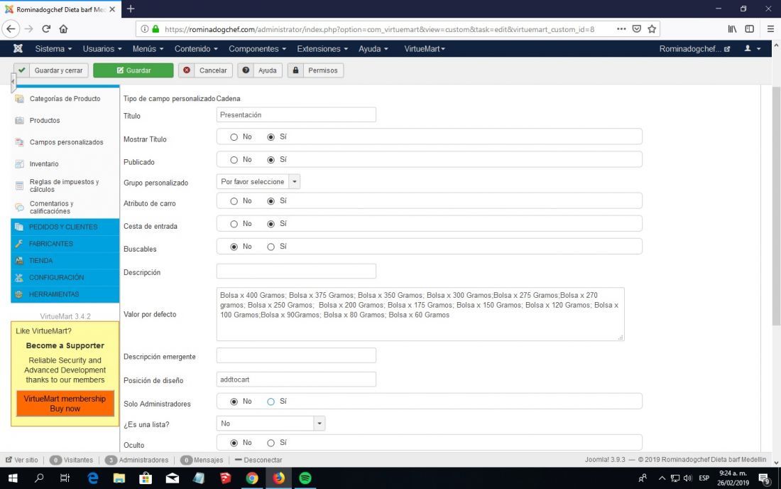

hola Pepe, gracias nuevamente por tu disponibilidad, pero en este caso no requiero crear campos como los que me induces, mi tienda es de comida cruda para perros (Dieta BARF) y necesito crear un campo que creo debo llamar presentación. y los valores del atributo presentacion, serán bolsa x 400 gramos, bolsa x 375 gramos, bolsa x 350 gramos y asi sucesivamente.

es lo mismo que sea rojo o " bolsa x 400 g " al fin y al cabo es lo mismo
.- En el título en vez de poner " Color " pones " Peso " o el el texto que quieras
.- En la celda " Lista de transformacion " Añade los distintos pesos que tendrá el producto, separado por " ; "
" 400 gramos;375 gramos;350 gramos;....
en donde dice "es una lista" ponga No
tienes que seleccionar " SI ". Esa opción lo que hace es mostrar las variaciones en un desplegable.
Olvídate de todo lo demás y realiza los pasos que te indique.

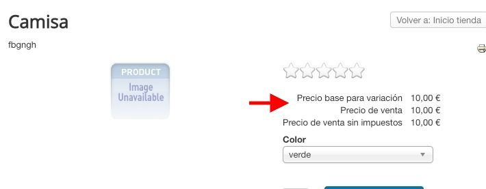

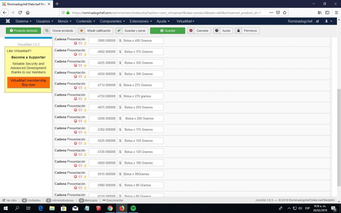

Hola de nuevo pepe, he ido con método de ensayo y error, y ahí voy, pero en lo de es una lista si lo pongo si, me muestra todos los valores de presentación en una lista, no en deplegable para seleccionar, sí pongo no,ya lo despliega de a uno para seleccionar. el lío tengo con el precio. Como precio base puse $6500 que es el valor del kilo de alimento, y en atributos presentación, para cada valor, inicialmente puse el valor de la bolsa, ejemplo para bolsa x 400 gramos puse en precio $ 2600, (6500 x .4) pero al revisar me estaba sumando ese valor al precio base, entonces opte por poner como precio para cada valor de atributo la diferencia entre su valor y el valor del kilo, para que lo reste, y al probar, en el carro si lo muestra real, lo que vale esa presentación, pero en al pagina del producto, no muestra el valor como lo haria prestashop, sino como se ve en la captura adjunta, ademas muestra dos valores como se ve en la captura. La verdad muy mamón este virtuemart, si no fuera por los contenidos que necesito , cambiaria a

Supongamos que el precio base es de 6500 y el de 4 bolsas son 26000, en este caso en la bolsa de 4 como precio tienes que poner 19500
Si te das cuenta en la captura tengo un producto con un precio de 10€
Y tengo una variante al que le puse un cargo de 15€
Cómo ves el producto me muestra el precio normal de 10€
Si elijo un atributo, veras que suma el precio base mas el incremento que le indique, que en este caso seria los 10€ del precio base más los 15€ del incremento, total 25€

tal cual lo he hecho he puesto la diferencia, Creo que tu ejemplo de las 4 bolsas no aplica porque simplemente bastaria que el cliente agregara 4 bolsas al carrito, Seré mas especifico con mi caso: yo produzco y vendo alimento crudo para perros (Dieta BARF). el precio de venta del kilo es de $6.500 y asi lo he configurado (Captura1). Sin embargo, la prsentación del producto es "Perronalizada#según peso, edad y estado de cada perro, se entrega en Bolsas x 400 gramos, Bolsas x 375 gramos,Bolsas x 350 gramos, Bolsas x 325 gramos,Bolsas x 300 gramos,Bolsas x275 gramos,Bolsas x250 gramos,ETC,,ETC,,ETC, )(captura2)----- segun se vayan presentando las necesidades de cada cliente, entonces he configurado ,los precios de los valores de atributos (así se llaman en prestashop?)en orden descendente desde bolsa de 400 gramos hacia abajo, y como precio he puesto que reste la diferencia del valor del kilo y el valor de cada presentacion (captura 3). ejemplo: bolsa de 400 gramos, precio = a 6500x.4=2600, entonces pongo en precio para ese valor de atributo-3900, para que al restarlo del precio base 6500 me muestre 2600 que es lo que vale la bolsa por 400 gramos, y asi sucesivamente, pero si miras en la pagina de la tienda muestra algo muy diferente. https://rominadogchef.com/comprar/alimento-barf-congelado/romina-barf-pollo,res-frutas-y-verduras-detail
