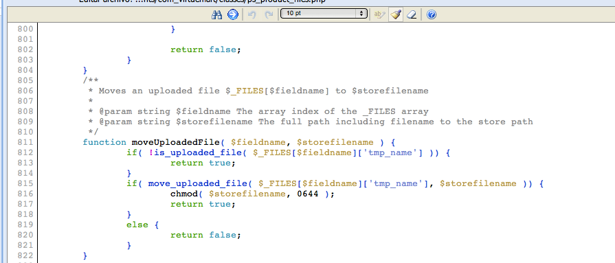

he mirado el codigo al que hace referencia el error y es el siguiente:
if( move_uploaded_file( $_FILES[$fieldname]['tmp_name'], $storefilename )) {
del cual adjunto una captura por si me pueden ayudar.

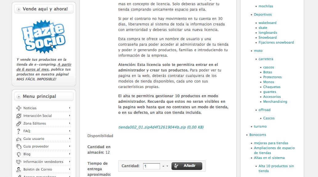

De todos modos, hace un rato he conseguido algo muy estraño, pues arecio que el archivo subia, se me mabdo un mensaje con el enlace de la descarga, y al clicar en el, resulta que no existia ningun archivo!!!!!! Despues de que el sisetma me dijera que lo habia hecho-

Ahora me pasa algo curioso, y es que en el producto, me sale un enlace automatico (que no lleva a ningun sitio) con el nombre del archivo que yo he creado para la descarga (con una ruta un poco caotica).

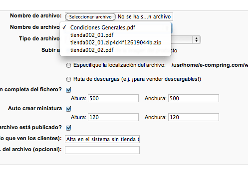

A la hora de subir un archivo (o ligarlo a un producto), me aparecen 2 ventanas para añadir un archivo. En la primera de ellas subes el archivo, y en la segunda, seleccionas el archivo de una lista una vez subido al servidor.
Esto no me lo hacia antes, y no se si es bueno o malo.

Hola davidsg3
Eso te aparece por que estas en el tipo de archivo de producto descargable
Prueba cambiando el idioma de tu backend a inglés para que te des cuenta ya que al parecer hay un problema en esa parte en la traducción a español del virtuemart y aparece vacio.
Respondido : 07/02/2011 8:03 pm
Hola davidsg3,
Revisa que en tu Configuración Global, Sistema, no tengas habilitada la subida de archivos Flash: (Habilitar la subida de Flash).
