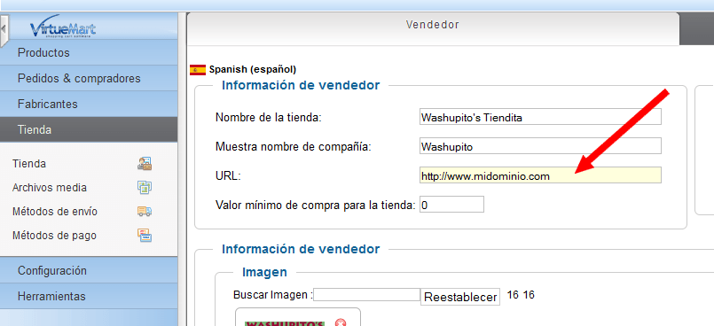

El problema creo que está en la URL que tienes en la configuración de Virtuemart.
Esa URL debe ser la http://www.tequieroverde.es de lo contrario la web que hay en ese dominio no funcionará.
Si miras los códigos desde el navegador verás que todos los botones apuntan a la web:
http://tequiero-cp46.webjoomla.es
Revisa la configuración de la Tienda desde el componente Virtuemart, te adjunto una captura:

Hola Miguel
Si entro a la tienda desde tequiero-cp46.webjoomla.es todos los enlaces apuntan desde esa url.
Si entro desde tequieroverde.es todos los enlaces tienen esa url base.
Adjunto captura pantalla desde la configuración tienda.

si ya tienes el dominio definitivo es recomendable que trabajes ya con tu dominio definitivo en lugar de la URL temporal, por tanto deberás de configurar la URL correcta en el fichero.
Para dejarlo bien configurado tienes que seguir los pasos que explica Jordi en este artículo:
