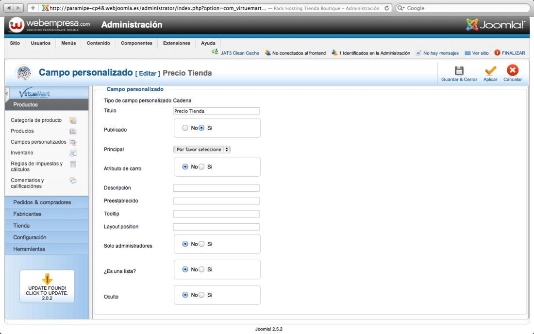

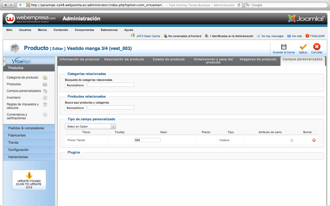

Envía una captura de pantalla donde se pueda ver cómo has configurado los campos personales del artículo para que podamos ver si lo has hecho bien.
Además, también necesitaría una captura de pantalla del propio campo personalizado, es decir, de la edición de ese campo para que pueda ver los parámetros que has puesto.

Ahí va...
Respondido : 25/04/2012 6:05 pm
Por lo que veo en las capturas de pantalla parece que todo está bien en este sentido.
He realizado una nueva prueba y veo que el dato se carga utilizando el código que te había indicado. Verifica que lo has puesto correctamente y, si te sigue sin funcionar, adjunta el archivo donde has aplicado los cambios.
