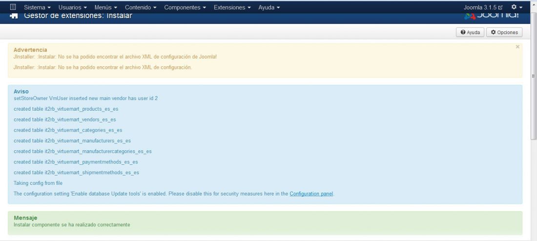

Tras instalar la última versión de VirtueMar 3 en un Joomla 3.4.1 me muestra los avisos que os adjunto en el pantallazo. (Es en una wb que no está en producción sinó la que preparo para migrar contenidos de la que tengo en Joomla 1.5.26 y VM 1.1.9)
Me preocupa especialmente este aviso:
Advertencia
JInstaller: :Instalar: No se ha podido encontrar el archivo XML de configuración de Joomla!
JInstaller: :Instalar: No se ha podido encontrar el archivo XML de configuración.

Hola Alceste,
los avisos de:
se suelen dar cuando no se tienen correctas las rutas en el configuration.php de las carpetas de logs y tmp (sobre todo si has hecho un clonado o movido la instalación entre carpetas) Comprueba que la ruta sea correcta. Si la web la tienes en la ruta /home/micuenta/public_html/miweb/ entonces serían
/home/micuenta/public_html/miweb/logs y /home/micuenta/public_html/miweb/tmp
Si las rutas no son correctas, al realizar una revisión con nuestro asistente Stephan, de saldrá el aviso con la info de la instalación Joomla y te dirá la ruta a indicar en el configuration.php.
Otro motivo suele ser que debas descomprimir previamente el fichero de instalación. Normalmente este tipo de instaladores que viene en varias parte suele tener en el nombre del archivo que te descargas el texto unzip_first o algo similar.
Pero si en tu caso es un clon o similar, me decanto por afirmar que será el tema de las rutas.

Tras actualizar el Joomla 3.1.5 de la web de destino de la migración a Joomla 3.4.1 y voler a instalar VirtueMart me ha desaparecido el error.
Sin embargo ahora me salió este aviso:
Aviso
Taking config from file
The configuration setting 'Enable database Update tools' is enabled. Please disable this for security measures here in the Configuration panel.
La versión de VM que tengo es la 3.0.6.4 ¿Qué debo hacer según este aviso

Primero, con respecto al mensaje, puedes buscar desde la configuraicón de virtuemart, en la sección de herramientas veriifica si tienes opcion de desactivar esto
Luego con respecto a tus otras consultas, si son BD de datos diferentes para cada instalaicón entonces no tienes nada que depurar a nivel de BD
