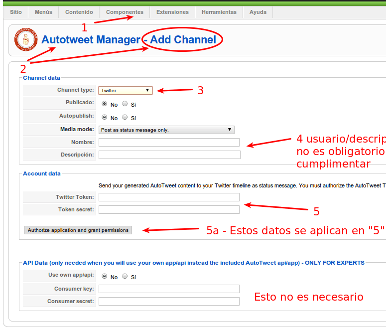

Ahora en Componentes, AutoTweet NG revisamos lo siguiente:
Channels, Nuevo
Channel type: Twitter
Publicado: Si
Autopublish: Si
Media mode: Post as status message only
Nombre:
Descripción:
"Guardar"
Te devolverá "Channel data saved."
Prueba ahora a crear un contenido y ver si este aparece publicado en Twitter.
Aparte de verificar en tu cuenta de Twitter que se envían correctamente, puedes comprobar en Componentes, AutoTweet, Job Queue que tienes una entrada creada relativa al artículo que hayas publicado.
En caso de no haber recibido nada en Twitter, revisa en Componnetes, AutoTweet, Channels que no tienes ningun error marcado en el elemento creado, en la columna "Estado". En caso de encontrar un error "401 Not Authorized" deberas logearte en tu cuenta de Twitter y autorizar esta aplicación.

Hola maestra,
Imagino que estas utilizando la versión "free" de Autotweet NG que solo permite habilitar la cuenta de Twitter mediante el componente.
Te facilito una captura con el proceso para añadir la cuenta de Twitter.
Respondido : 09/02/2011 9:07 pm

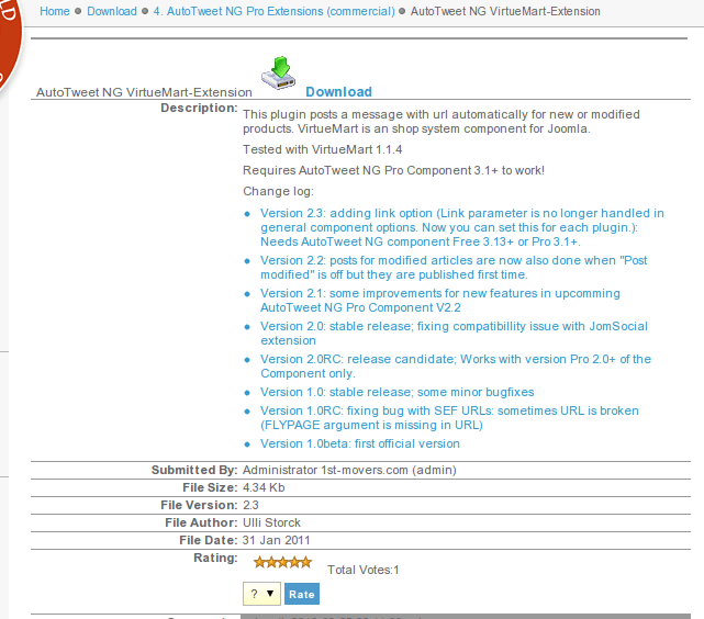

hola moderador puedo usar este componente para publicar las ofertas en twiter. Estas son secciones de virtuemart?
Respondido : 28/02/2011 8:32 pm
Hola mileywily,
Si puedes, de hecho el componente de pago tiene un plugin para enviar los contenidos de VirtueMart a Twitter y funciona bastante bien, se llama AutoTweet NG VirtueMart-Extension y lo encuentras en la siguiente url:
- www.1st-movers.co
Merece la pena te lo aseguro. 🙂
