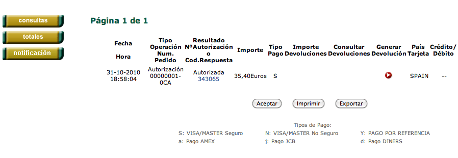

Hola Kike.
Retomando la conversacion en el foro sobre el modulo, queria solo comentarte que el modulo de sermepa funciona a la perfección para el TPV.
He estado haciendo pruebas con el entorno de pruebas y todo queda reflejado como un cristal en la admin del tpv.
Si necesitas ayuda no dudes en comentarmelo, ok?
Ademas, como te comente, tambien es caixa penedes mi servidor de pagos asi que mejor imposible.
Un saludo compañero.
