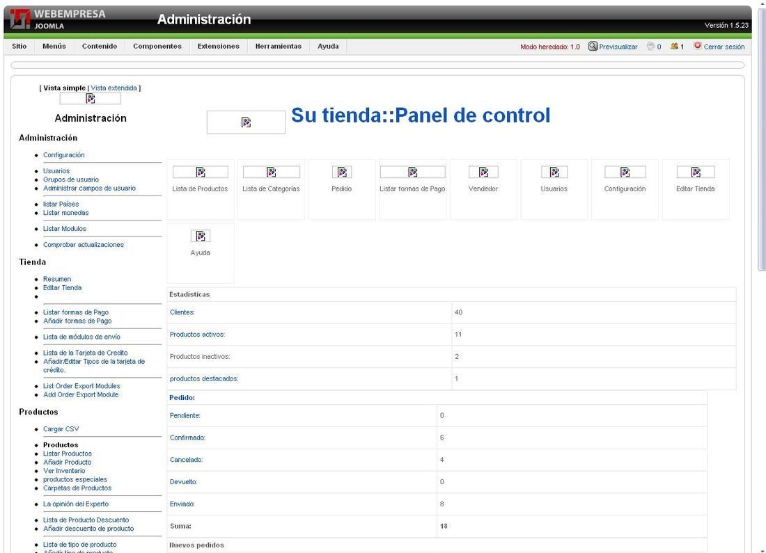

y sigo mirando y el back end también se ha "roto" (sólo por cambiar la dirección, no hice ningún otro cambio).

Hola Ellie,
Tienes que tener en:
en site URL:
 http://www.tucamillaplegable.es/
y en secure URL:
Prueba editar el siguiente archivo :
public_html/administrator/components/com_virtuemart/virtuemart.cfg.php y modificar las líneas (en la línea 34 aproximadamente encontrarás las definiciones de las dos rutas) y cámbialas por:
// these path and url definitions here are based on the Joomla! Configuration
define( 'URL', 'http://www.tucamillaplegable.es/' );
define( 'SECUREURL', 'http://www.tucamillaplegable.es/' );
Saludos,
Respondido : 25/10/2011 10:01 am
Ellie
Respuestas: 222
ah! que bien! :woohoo:
pues justo era eso! no lo hubiera adivinado en años!
problema resuelto entonces! funciona el carrito y se ven las imágenes B)
muchas gracias!!
