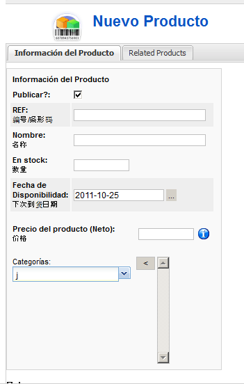

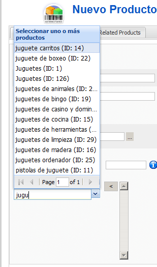

Adjunto pantallazos, ya que creo que no me he explicado muy bien...
La primera imagen , muesta, que si se escriben 4 caracteres (en este caso "jugu") muestra la lista de todas las palabras que empiezan por "j"
La segunda imagen, muestra que si se escribe 1 caracter (en este caso "j") no muestra nada.
Es decir, el filtro funciona a partir del cuarto caracter.
Mi pregunta es si sabeis la manera de hacer que filtre a partir del primer caracter y que escribiendo "j", salga la lista de todo lo que empieza por J.
