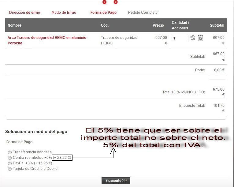

Pues eso, esta vez se me genera otra duda entre el millon de dudas... esta vez necesito cambiar el importe del cual se genera el resultado del 5% al elegir la forma de pago contra reembolso. Actualmente está aplicando el 5% sobre el importe sin IVA y necesito que se aplique al importe IVA INCLUIDO.
Os adjunto una captura donde vereis mejor lo que os indico.
Muchas gracias!

En la configuración de los métodos de pago y sus sobrecostes no hay un opción para que el porcentaje del sobrecoste se aplique sobre el total con IVA incluido, en lugar de hacerlo sobre la base imponible.
Por tanto, para hacer esto sería necesario realizar modificaciones en el código de Virtuemart.
Existe un truco si el IVA que estás aplicando es del 18%. Si quieres aplicar un 5% de sobrecoste al total del pedido con el IVA incluido, aplica en la configuración del sobrecoste un 5,9%. De esta forma, aplicar este sobrecoste sobre la base imponible te dará el mismo resultado que aplicar un sobrecoste del 5% sobre el precio con impuestos incluidos.

Joer pablo... que bien me has venido, ya me veía toda la tarde entre codigitos... Queda clavado con el 5,9.
Muchas Gracias!
