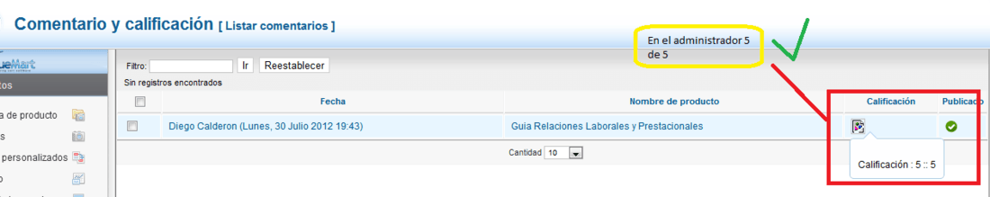

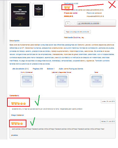

Hola, problema en virtuemart, califico un producto con cinco estrellas en el back lo registra con cinco estrellas pero en el front solo muestra dos estrellas, no encuentro el error, agradezco toda la colaboracion, muchas gracias...

Johnny muchas gracias, te adjunto imagenes del error
en el Front muestra
el el back mustra

He realizado alguna prueba y veo que el problema parece estar en que para los comentarios siempre se muestran las 2 estrellas, independientemente de las que se hayan puesto. Para la parte superior el cálculo es correcto.
Es posible que la plantilla yourshop que estás utilizando esté usando alguna sobreescritura que afecte al correcto funcionamiento de los comentarios.
Prueba a ir al directorio templates/gk_yourshop/html/com_virtuemart y renombra el directorio productdetails como productdetailsTAPADO. Después prueba a recargar una ficha de artículo que tenga puntuaciones y comprueba si ahora salen de forma correcta. El diseño habrá cambiado pero en esta prueba se trata de ver si el problema está en la sobreescritura. Una vez hecha la prueba deja el nombre que tenía el directorio. Si el problema se había solucionado indícanos los archivos que contiene el directorio.

Hola seguí tus indicaciones y efectivamente cambio la calificación en el comentario, aunque en la calificación general del producto siguen las 5 estrellas.
el directorio contiene dos archivos:
default.php
index.html
