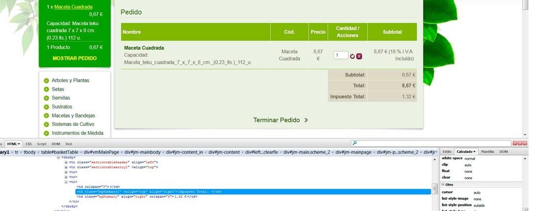

Buenas noches.

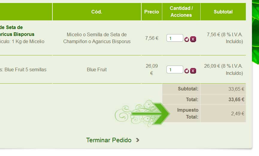

Al terminar un pedido de la tienda, tengo una casiila llamada impuesto total, que da lugar a la confusion, por parte del cliente, ya que no sabe si ese precio esta sumado, se le suma despues...en definitiva, se lian y me gustaria poder hacerle algunos cambios.
Coomo cambiarle el nombre, posicionarla entre subtotal y total e incluso quitar el subtotal y dejar solamente 2 casillas.
Donde tengo que ir para poder cambiar esos datos??
Un saludo y muchisimas gracias.
Respondido : 30/03/2011 10:44 pm
Los archivos que tienes que modificar los encontrarás en el siguiente directorio: components/com_virtuemart/themes/NOMBRE_TEMA/templates/basket/ siendo NOMBRE_TEMA el nombre del tema (plantilla) de Virtuemart que estés utilizando. Si no has instalado ningún tema adicional el nombre será default.
Verás que dentro tienes 4 archivos: dos de ellos corresponden a las cabeceras de resumen de compra con IVA, uno para los pasos iniciales y otro para la confirmación final´, y los otros dos para las compras sin IVA activado.
Antes de realizar los cambios te recomiendo que mantengas una copia de seguridad de los archivos para evitar posibles errores, y que compruebes con una prueba de compra hasta el final que los cambios se han aplicado correctamente.

Muchisimas gracias Pablo, he entrado en Directorio: ../components/com_virtuemart/themes/JM/templates/basket/
Veo los archivos que me comentas, entro en ellos, pero no se desde donde cambiarle los nombres.
Utilizo Firebug para saber exactamente que es lo que tengo que cambiar, pero todavia no se utilizarlo muy bien y no se donde se encuentra esta linea:
Me puedes indicar la ruta please, u orientarme almenos a donde darle al firebug para que me la diga? ya que no la veo por ningun lado o no se verla todavia.
Un saludo y muchas gracias
Respondido : 19/04/2011 2:28 am
Hola Josean
En los archivos indicados anteriormente busca una línea que tenga la clase bgsumary1 (de acuerdo a tu imagen), esta será la línea del total y servirá para que te guies, luego puedes modificar las posiciones de cada una de las impresiones.
Respondido : 19/04/2011 5:06 pm
