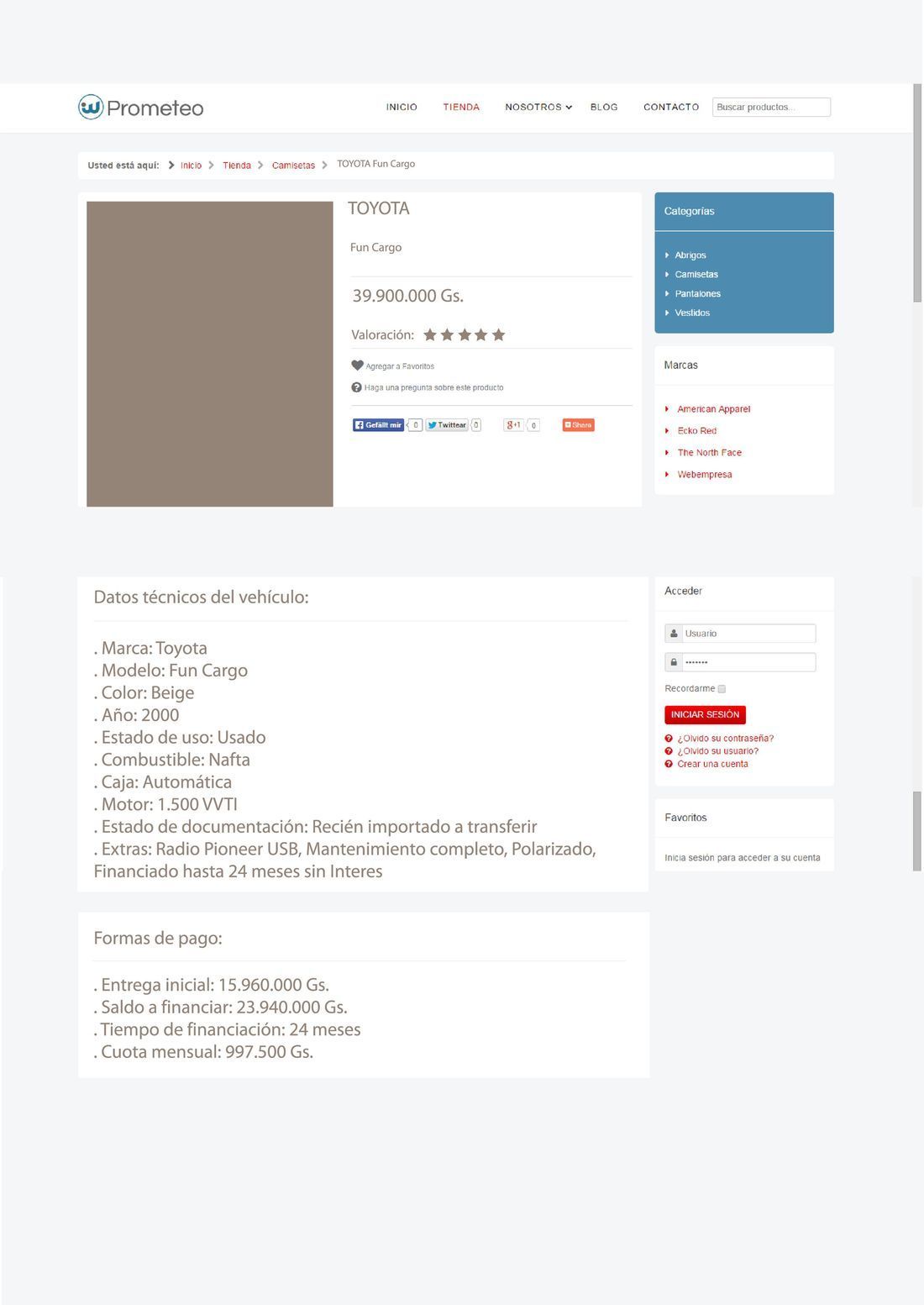

Estuvimos configurando algunos componentes en Joomla del Virtuemark, tenemos algunas consultas con respecto a la visualización de productos en nuestra Plantilla de Prometeo. Esta plantilla se usará para venta de electrodomésticos y automóviles.
1) Hemos creado “campos personalizados” en el VM del Joomla (en el caso de cargar automóviles como productos), funcionan a la perfección pero, siempre usaremos estos campos y deben tener un orden exacto que es el siguiente:
a. Modelo
b. Color
c. Año
d. Estado de Uso
e. Combustible
f. Caja
g. Motor
h. Estado de documentación
i. Extras
Estos campos son todos Interger, es decir de texto libre, necesitamos que estén debajo de la caja de fotos o de la mini galería, en ese orden. Como se puede hacer esto? Hay formas?
2) Se puede colocar un título general a la lista de campos personalizados?
3) Cuando colocamos el precio de un vehículo, no hay forma de usar algún sistema de calculo para que le aparezca el precio financiado en “X” cuotas usando el sistema francés de interés por ejemplo?. Si no se puede entiendo que debemos colocar un campo personalizado y cargar manualmente estos datos.
Por de pronto esas son mis consultas. Desde ya muchas gracias y saludos cordiales.

Bien, muchas gracias por la respuesta. Pero aún me queda la duda de si los campos personalizados pueden ser permantentes para una determinada cateogria de productos (automóviles).
Y el tema de los calculos de cuotas.. Solo eso me falta. El resto probaré previa copia de seguridad.
