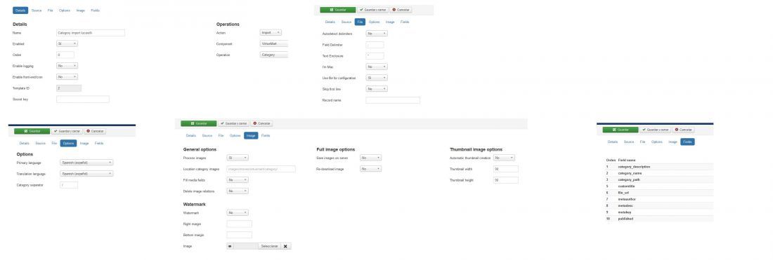

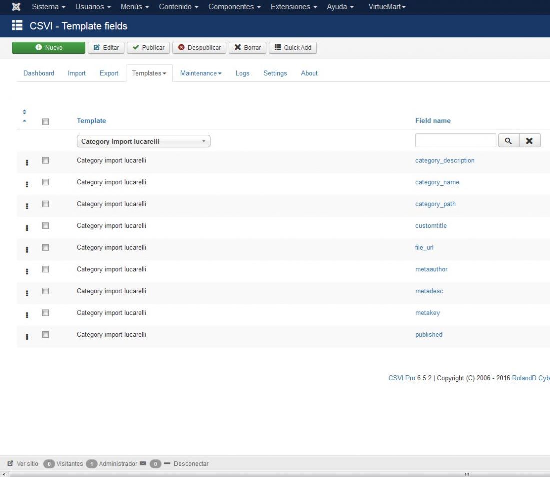

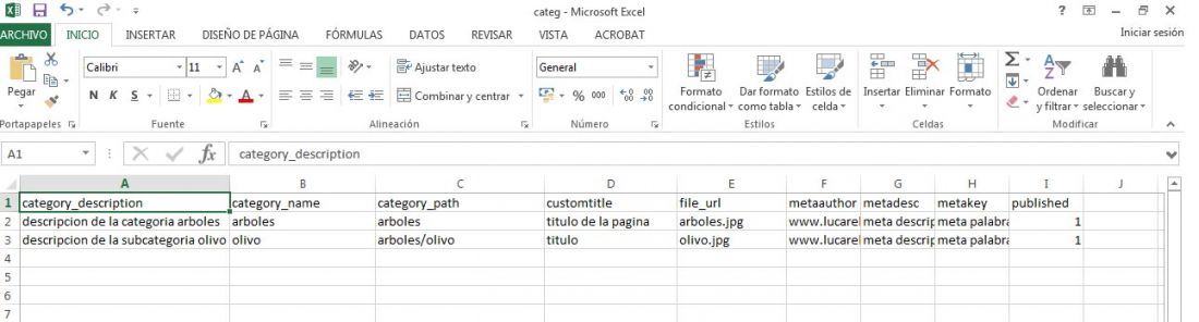

He instalado el componente csvimproved para mi web. Ya he hecho las plantillas de carga de productos y me funciona correctamente y con lo mismo estoy intentando hacer la plantilla de importación de categorias. Para ello he creado varias categorias y subcategorias en virtuemart manualmente rellenando los campos que necesito y he hecho una plantilla de exportación para saber exactamente los campos como tengo que nombrarlo. Con esos campos configuro la plantilla de importación y agrego todos los fields que necesito para crear la plantilla, hago el proceso de importación y compruebo que solo me carga bien la categoria, la subcategoria me la crea, pero no me introduce los datos relativos a "category_description", "customtitle", "metaauthor", "metadesc" y "metakey" cosa que en la categoria si me lo crea todo perfectamente y me incluye los textos en todos los campos antes mencionados.
Me podriais indicar alguna solución o intentar saber si estoy comentiendo algun error. Gracias.
Adjunto archivo de carga y la configuración de fields de la plantilla.

Podrías enviar una captura de como lo estas configurando en CSVImproved antes de la importación
Según veo la documentación los campos que comentas si que debería importarlos.

Si la versión la compre CSVI6 y la cosa es que funciona a medias con la importación de categorias, me crea las categorias perfectamente y las subcategorias las crea pero no incluye los campos antes mencionados como descripcion larga, titulo, metas... al crear la subcategoria si me crea el nombre, los detalles de que la categoria madre es la que indico y la foto, pero el resto no, es un poco curioso porque la categoria la crea perfectamente. Os adjunto un archivo de configuración de la plantilla de importación. He estado también mirando por el foro del proveedor y no he visto nada relacionado con este fallo. Un saludo.

Puesto que el componente CSVI es de pago, no te podemos dar soporte en el foro, ya que, entre otros temas, no podemos hacer pruebas directas.
Tendrías que consultar la incidencia de forma directa con los desarrolladores del componente. Cuando lo vayas a hacer te recomiendo que les envíes comprimido en un zip un ejemplo de archivo de importación de categorías que estés probando, para que te puedan decir si la estructura es correcta.
