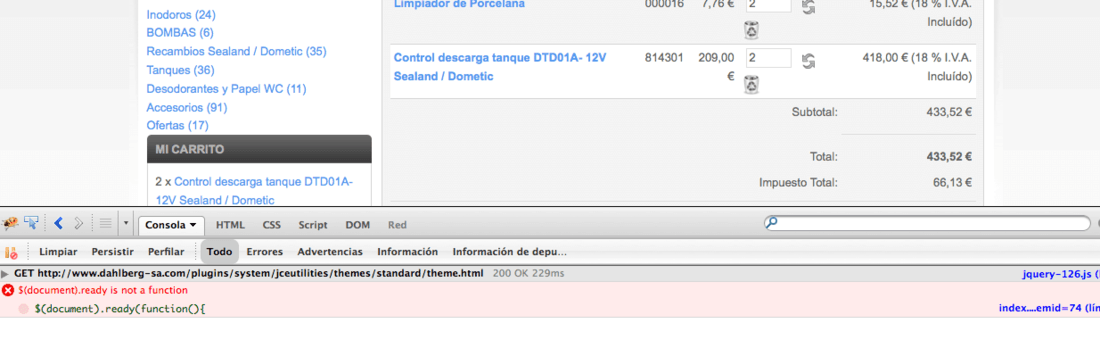

Te sugiero desactivar el pluging de JCE utilities ya que esta causando problemas al navegar en tu sitio tal como se ve en la captura de imagen adjunta.

Hola Rosa, en la captura que envía Jhon se puede ver que da un error de Javascript y te pregunta que tema para virtuemart estas usando...
Haz una prueba, cambia el template de tu Joomla por el template que viene por defecto, solamente unos instantes y reproduce todo el proceso para ver si sigue dando error, si sigue dando error, después pon el theme que viene por defecto en tu VirtueMart y reproduce el mismo proceso para ver si sigue dando error.. avísanos si haciendo eso sigue dándote problemas...

Por lo que veo, el problema puede estar en el código que se ha añadido en la plantilla para el google analytics.
En concreto, parece que el problema está en esta parte del código:
$(document).ready(function(){
    $("a[href$='.pdf'],a[href$='.zip'],a[href$='.rar']").click(function(){
        var url = $(this).attr("href");
        _gaq.push(['_trackEvent', 'Documento', 'Descarga', url]);
Prueba a editar el archivo index.php de la plantilla para ver si localizas ese código. En caso afirmativo, previa copia de seguridad, prueba a eliminarlo y ver si así se arregla el problema.
