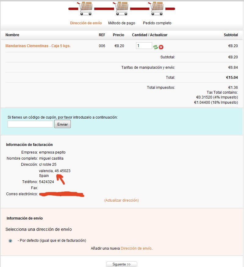

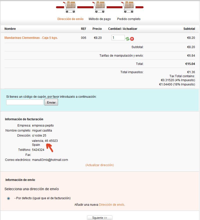

Me aparecen 2 números a la izquierda del código postal que no se que son ni como quitarlos.
¿Alguna idea? Se me ocurre que sea algún codigo de ciudad o País que mete el virtuemart de alguna forma.
Como veis en la imágen sale 46 que no se de donde sale antes del código postal.
EDITO: 46 realmente es el código postal para Valencia y ya no se si eso es una casualidad o no :cheer:

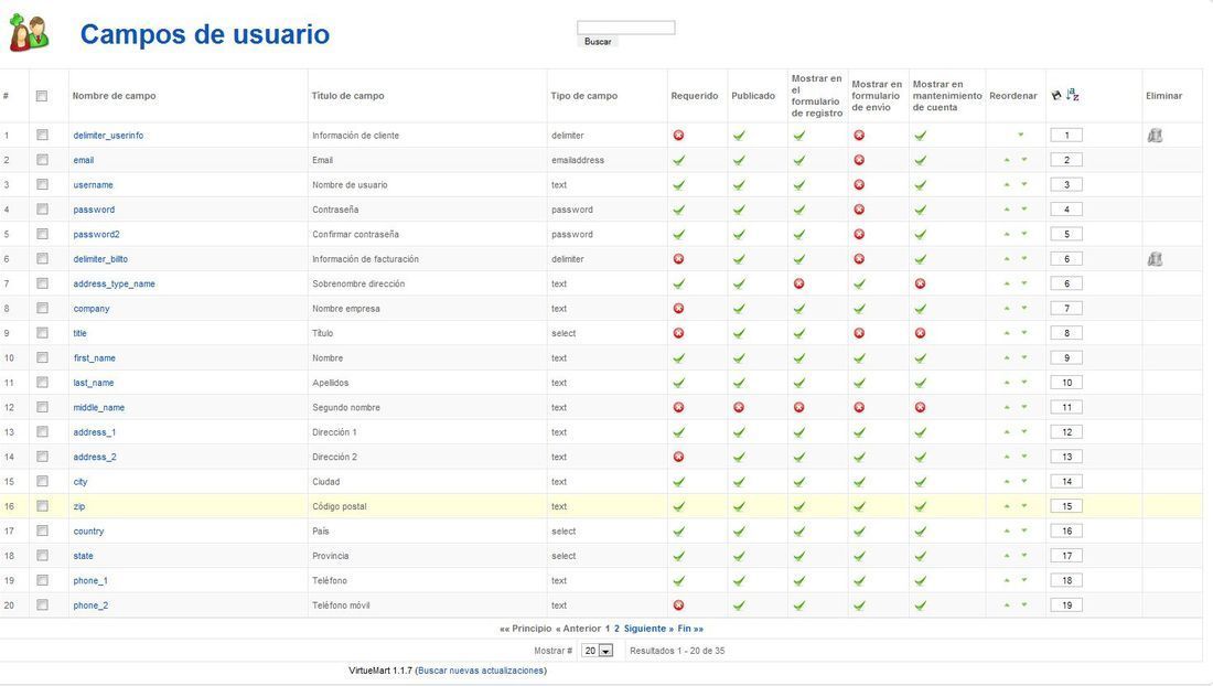

Hola Manuxx,
Revisa en Configuración de VirtueMart, Administrar campos de usuario, que el campo "Codigo Postal" (ZIP CODE) no te aparezca duplicado.
Respondido : 24/02/2011 2:16 am
 Manu
Respuestas: 41
Lo acabo de mirar y no lo tengo duplicado.

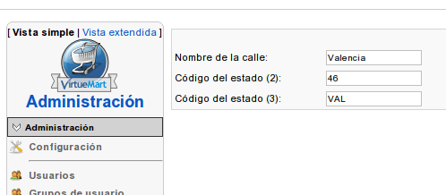

No hay mucha info por ahí por lo que he estado mirando. Te adjunto una captura de como se supone que deberías tener configurado por defecto el elemento 48 de "Listar estados por: Spain" para la provincia 46 (Valencia).
