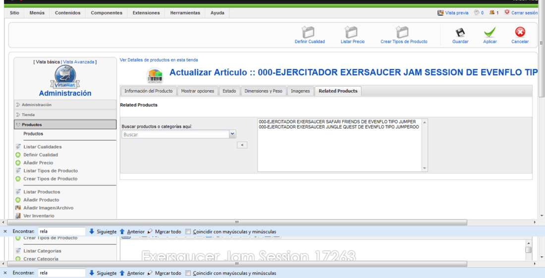

¿Seria posible facilitarnos una captura de un producto que tenga a su vez productos relacionados añadidos de tu instalación de VirtueMart?
Respondido : 02/08/2012 12:45 am
Respuestas: 202

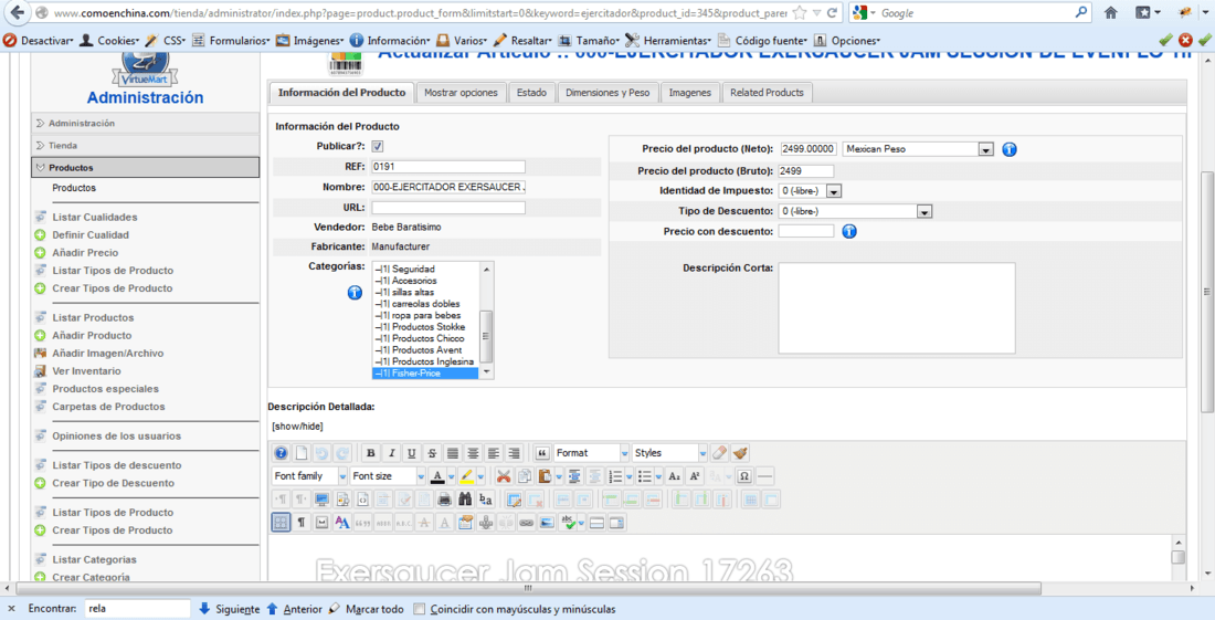

Si claro te mando dos impresiones, una de informacion del producto y la otra de la pestaña de productos relacionados... Gracias
Respondido : 02/08/2012 1:02 am
Respuestas: 23273
Hola Alberto,
Veo que el producto tiene correctamente asociados 2 productos relacionados, solo quedaría poder ver el link de ese artículo para ver como se muestra desde el frontend y si se ven los relacionados.

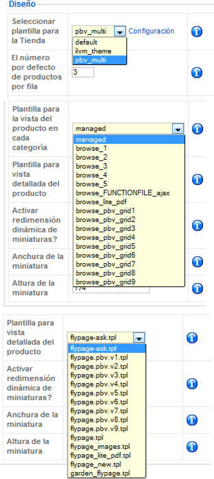

Respuestas: 202

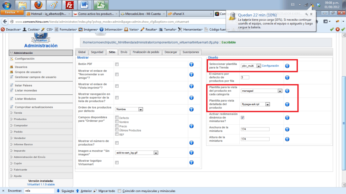

No es la defualt pero tambien te muestro las opciones que hay crees que alguna sirva para productos relacionados???

Respuestas: 20131
Hola Alberto,

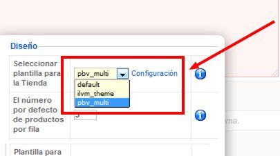

Puedes verificar cambiando la plantilla de Virtuemart. De esta manera podremos visualizar si por ahí pasa el problema.
Respondido : 02/08/2012 2:52 am
Respuestas: 202
Si ya la cambie, pero cuando pongo la defaul, a la hora de darle click al producto y ver los detalles no muestra nada como si las plantillas de descripcion del producto ninguna fuera compatible. En cambio con la plantilla que tengo si muestra una descripcion del producto... hay manera de poder agregarle el modulo de productos compatible a esta misma plantilla?
Respondido : 02/08/2012 1:42 pm
Lo más probable es que la plantilla de ficha de producto que estás usando en tu Vituemart no tenga el código necesario para cargar los productos relacionados.
Prueba a volver a dejar el tema pbv_multi y en el parámetro Plantilla de Detalle prueba a cambiar a el valor de flypage-ask.tpl que tenías por otro, como por ejemplo flypage.tpl o flypage.pbv.v1.tpl.
Tienes que tener en cuenta que en función de la plantilla de ficha de producto elegida, además de cambiar el aspecto de la plantilla, también pueden cambiar los contenidos que se están cargando, de forma que en algunos casos se puedan cargar algunos elementos y en otros no, como los productos relacionados.
