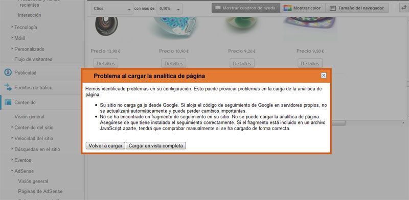

Estaba revisando Google Analytics para empezar una nueva Campaña Publicitaria. Al intentar cargar la ANALÍTICA DE LA PÁGINA me ha salido el siguiente mensaje de error:
Problema al cargar la analítica de página
Hemos identificado problemas en su configuración. Esto puede provocar problemas en la carga de la analítica de página.
Su sitio no carga ga.js desde Google. Si aloja el código de seguimiento de Google en servidores propios, no se actualizará automáticamente y puede perder cambios importantes.
No se ha encontrado un fragmento de seguimiento en su sitio. No se puede cargar la analítica de página. Asegúrese de que tiene instalado el seguimiento correctamente. Si el fragmento está incluido en un archivo JavaScript aparte, tendrá que comprobar manualmente si se ha cargado de forma correcta.
Adjunto un archivo con la captura de la página donde aparece este mensaje.
¿Me podéis indicar, por favor, qué debo debo hacer en mi sitio web para solucionar este error?

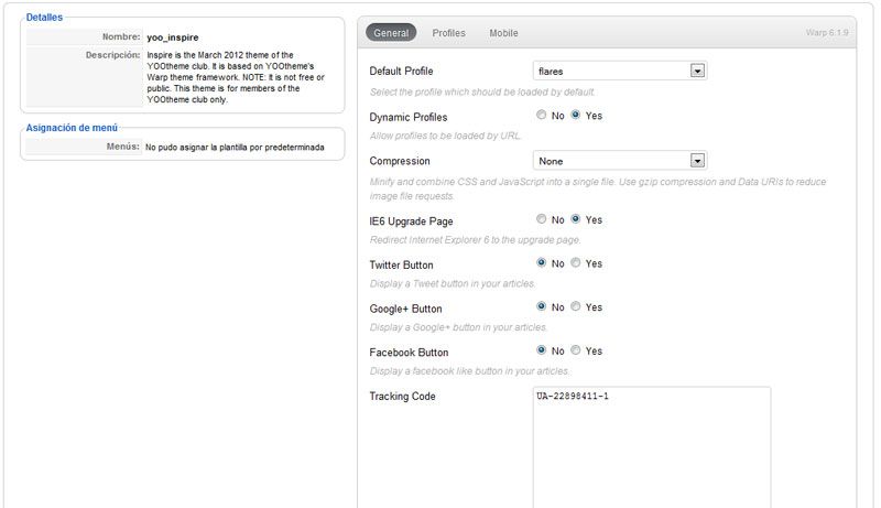

He revisado el Template de mi página y aparece correctamente insertado el código de google. Podéis verlo en la captura de pantalla que adjunto. ¿Tengo que incluirlo en otro sitio? He intentado ver el vídeo que me ha sugerido David, pero no funciona. Tengo conocimientos limitados de Joomla y "miedo me da" empezar a meter código en la programación.... ¿Qué puedo hacer?

Hola Marta,
El código creo que es incompleto, ya que no tiene que aparecer al pie de página www.muranoco.com la id.
Tienes que "Insert your Google Analytics tracking code", o sea el código entero que facilita Google Analytics.

Hola Jordi. ¿Tendría que insertar todo esto en el Template? ¿Sin meterlo en ningún otro sitio? ¿Y no saldría también todo este texto al pie de la página pública tal y como aparece ahora (no sé por qué) el ID UA-22898411-1 :
var _gaq = _gaq || [];
_gaq.push(['_setAccount', 'UA-22898411-1']);
_gaq.push(['_trackPageview']);
(function() {
var ga = document.createElement('script'); ga.type = 'text/javascript'; ga.async = true;
ga.src = ('https:' == document.location.protocol ? 'https://ssl' : 'http://www') + '.google-analytics.com/ga.js';
var s = document.getElementsByTagName('script')[0]; s.parentNode.insertBefore(ga, s);

Hola Marta, como has introducido el texto?? Yo tan solo veo tu id de Google Analytics:
UA-22898411-1
Supongo que te han debido de limpiar el código Javascript, has de editar el template y colocar el código completo, asegúrate de que sale todo el código y no solo el ID de Google..
Yo lo haría desde el editor de código de cPanel..

Hola David. Todavía no he introducido ese texto que pegaba, quería asegurarme de que tenía que pegarlo completo "sin romper nada".
No sé meterlo en cpanel, ¿no vale con copiarlo y pegarlo en el template de la plantilla?
Si es mejor con el cpanel, por fa, dime cómo hacerlo. El vídeo que me pegaste en la anterior contestación no funciona y estoy un poco despistada.
