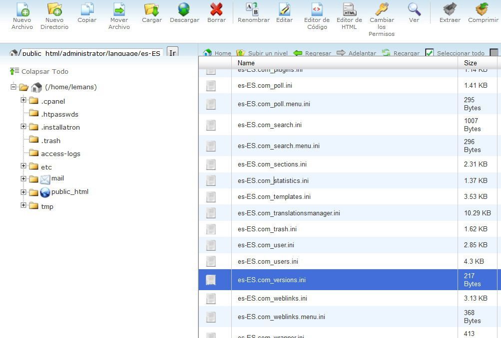

He estado buscando por donde me indicas y no he encontrado nada. Adjunto una captura donde he buscado, es decir en public_html/administrator/language/es-ES
Me podeis indicar donde puedo cambiar el sitio donde aputa "¿tiene dudas a cerca de este producto?" la intencion es que apunte al formulario de contacto.

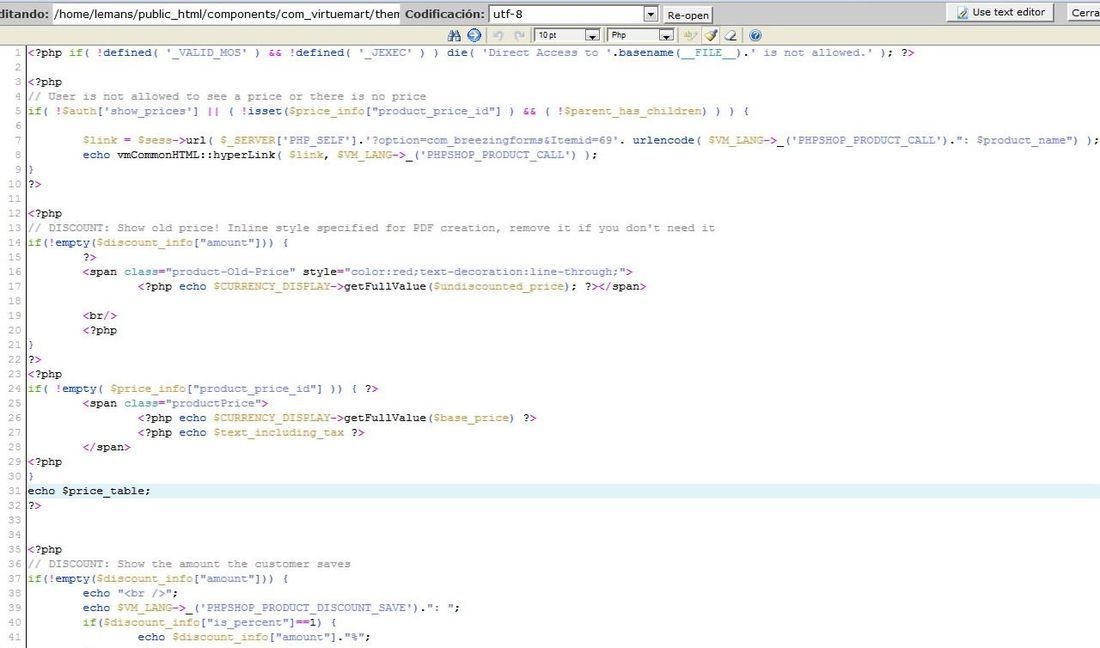

hola,
He intentado cambiar manualmente el código con el link donde tiene que refireccionar, pero en las pruebas que he hecho, o bien seguia cargando el mismo formulario, o no cargaba la ficha del producto.
Tambien he visto que en la línea 31 lo que exactamente pone es "echo $price_table;" y no "echo $ask_seller" éste código no lo he encontrado.
Dejo captura
