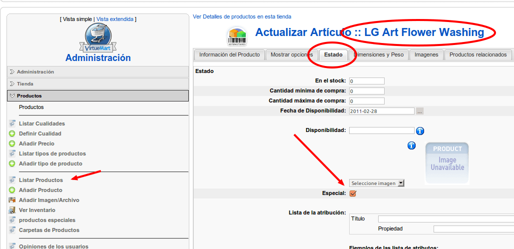

Lo de relaccionados ya lo tengo claro. Pero lo de destacados aún no. He creado el módulo correspondiente y lo he asociado a un menú. Hasta ahí bién, me sale el título que le pongo. Pero como asigno yo a los productos cuales tienen que salir ahí? Los productos los doy de alta, pero no veo donde puedo asignar cual debe de salir en destacados. Tendrá que ver con la cualidad?, porque tampoco tengo claro para que se usa la cualidad. Muchas gracias

Para verlos en el módulo destacados los tienes que marcar cuando los creas como "Especial" en la pestaña "Estado".

Los productos destacados son los productos marcados como especiales en la pantalla de virtuamert, sección productos=> listar productos => Elegir un producto => Tab Estado => Especial

Muchas gracias por todo. Lo habré visto mil veces y no me dió por probarlo. Gracias, de verdad. Saludos
