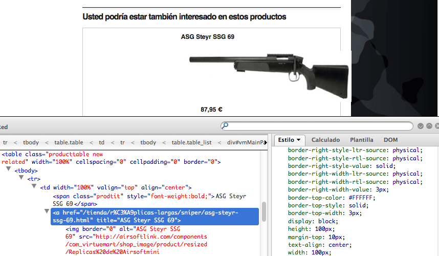

Hola Alink
La plantilla usa un estilo particular para hacer referencia a los archivos CSS, revisa el archivo CSS module.css dentro de la carpeta templates/mystore_plazza/css/
Utiliza el firebug para localizar el estilo que debes cambiar, tal como se muestra en la imagen adjunta.
Es posible que la etiqueta que envuelve la imagen tenga dimensiones que no son adecuadas.

Gracias Jhon
Algunas dudas antes de tocar css :
- Te referes concretamente que debo de cambiar tamaños ?
- Esto afectará a la foto para que luego se muestre diferente dentro de su propio producto, sea la miniatura o la normal ? ( ya sabes, no quiero solucionar algo y alterar otra cosa )
- Deberé hacer esto para cada producto relacionado que pueda hacer ?
Respondido : 06/05/2012 4:53 pm
Respuestas: 293
Hecho !
Ahora queda así:
http://www.airsoftlink.com/tienda/réplicas-largas/sniper/asg-l96.html
Cómo hacer para alinear dos productos arriba y dos debajo para que se vean bien y no como ahora?

Hola Alink
Una solución podría ser no agregar más de 3 productos relacionados, los productos se muestran como una fila de tabla, por lo que tendrás este problema.
Además hay un producto con dimensiones de imagen diferentes lo cual dificulta la visualización.
Pero si quieres cambiar el comportamiento de como se muestran los productos relacionados, debes modificar el theme de virtuemart que estas usando
/components/com_virtuemart/themes/THEME_QUE_USAS/templates/common/relatedProducts.tpl.php
