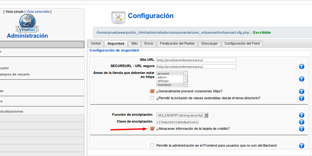

Si no quieres que se guarden los datos de las tarjetas de crédito, en Configuración de VirtueMart, Seguridad tienes un campo que puedes marcar o desmarcar según tus necesidades.

Pero en cuanto a lo de guardarme la información de las tarjetas de crédito... ya he hecho la opción que me indicas, pero sigue pidiendo la tarjeta de credito al cliente en mi propia web para después tener que volver a introducirla ya en la pasarela (Servired).

- Configuración Seguridad - ¿Guardar información de tarjetas de crédito? - NO MARCADO
Y además NO tienes publicados los campos (Campos de Usuario) relativos a la Tarjeta de Crédito, no tiene porque solicitarte dicho parámetro.

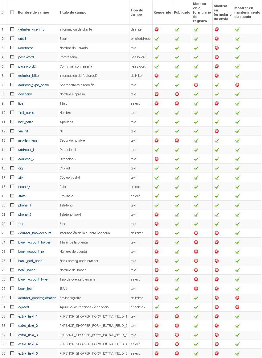

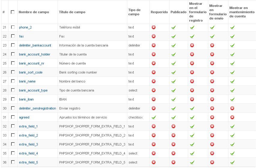

Y en los "Campos de usuario" no veo que este solicitando ningún campo referente a las tarjetas de crédito. Te adjunto imagen para que puedas verificarlo, pues de hecho esta solicitando unos campos que no especifica a que se refieren.

La captura que envías sólo corresponde a la última página de los campos de usuario.

Los primeros campos que me aparecen son relativos al registro. Te adjunto imagen.

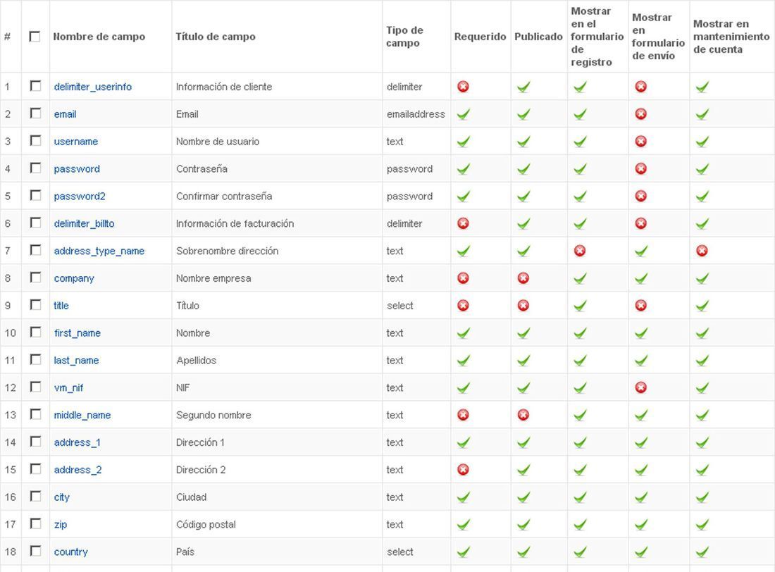

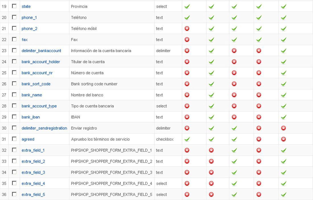

¿Podrías adjuntar las capturas a su tamaño original, sin redimensionarlas, o en dos partes (arriba - abajo) para que sea legible su contenido?

A ver si se ve bien ahora...
