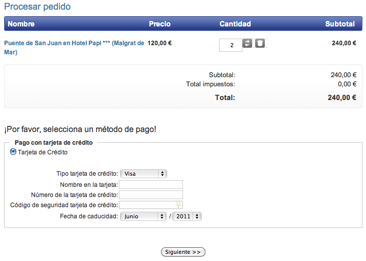

El problema es que estoy intentando que los clientes hagan las compra "Sin creación de cuenta"... pero no me funciona!
¿Ha alguien le ha pasado? ¿Sabéis como configurarlo correctamente para que funcione?

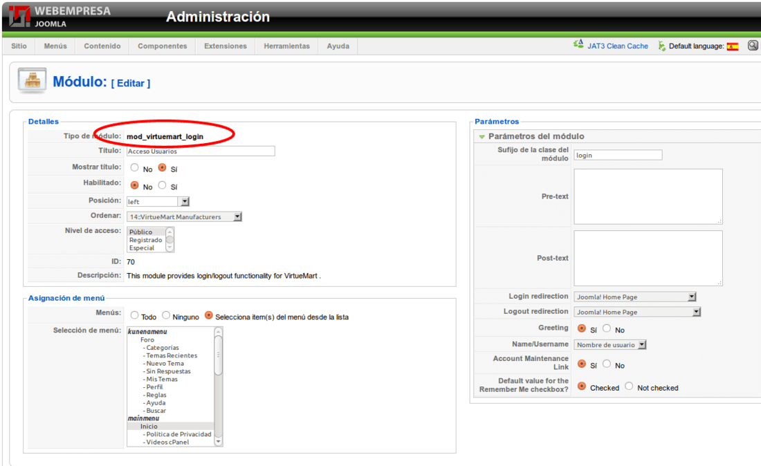

Puedes habilitar temporalmente el módulo de login de virtuemart?

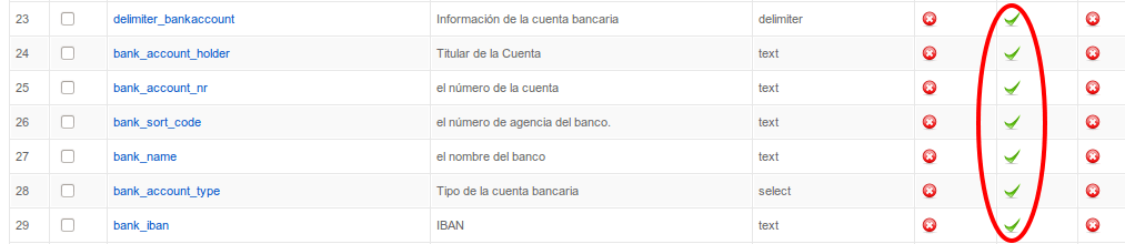

Veo que todos los campos relativos a Cuenta Bancaria y datos de esa índole los tienes como publicados, por lo que aparecen en el formulario que el usuario ver a la hora de registrarse.

Hola David UdV,
Si deberías tener un mod_virtuemart_login instalado, otra cosa es que estés utilizando el mod_login de Joomla! y no el de VirtueMart.

Ok, ya os lo he habilitado. Lo podéis encontrar en el siguiente enlace... AQUI

El problema esta en la configuración del "Método de Pago". En dicha configuración seleccione como única opción de pago el de "Tarjeta de crédito" configurando ésta como "Tarjeta de crédito", por eso me pedia el formularlio en mi web.
Para que no me lo pida he cambiado esta opción a "Basado en formulario HTML".
