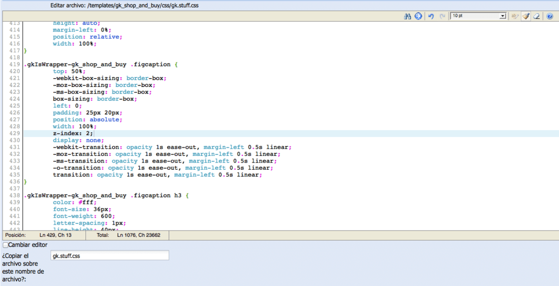

Cambié el CSS como me sugeriste, te adjunto una imagen para saber si esta bien lo que hice y quizás para ayudar a alguien con el mismo problema.
Lo único que se me ocurrió es poner un display: none en la línea 430 y parece que funcionó.
Vos me dirás si es una desprolijidad o qué, pero actualmente soy casi un analfabeto del código.

Hola Ernesto
La sintaxis es correcta, esto oculta los elementos con esta clase.
Simplemente tenlo en cuenta en caso quieres volver a mostrar el elemento o en caso instales un pack nuevo con la misma plantilla y desees el mismo comportamiento.
