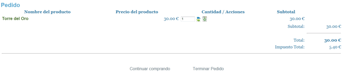

Hola, buenas a tod@s
Por favor, sabe alguien si existe un método, como por ejemplo crear una talbla para que pueda quedarse centrada y no se descuadre la pantalla del detalle en los productos ?
Adjunto captura.
Muchas gracias por la ayuda

Hola José Luis Cañas Del Olmo,
He verificado la captura, pero el problema no radica en la tabla de pedido de los productos de Virtuemart, sino en la plantilla. Seria importante que verifiques si la configuración de la plantilla tiene el ingreso de un tamaño fijo en pixeles ya que la misma se estira de acuerdo al monitor y por eso se te esta produciendo este inconveniente.

Como te dice Johnny, hoy por hoy no es buena opción usar plantillas que se adaptan al ancho del navegador del usuario, porque suele provocar problemas varios en el diseño. Este tipo de plantillas en principio solo serían convenientes para un blog o similar.
Para ver si puedes cambiar esta opción tendrías que ir en la administración de Joomla a Extensiones->Gestor de plantillas. Se mostrará un listado de las plantillas que tienes instaladas. Tienes que editar la que estés usando (es la que tiene una estrella en la columna Predeterminado) y buscar dentro de sus parámetros si hay alguna opción para definir el ancho de la plantilla.
Sobre el tema del centrado de la tabla tendrías que editar los archivos components/com_virtuemart/themes/default/templates/basket/basket_b2c.html.php y components/com_virtuemart/themes/default/templates/basket/ro_basket_b2c.html.php. Previa copia de seguridad tendrías que hacer cambios al principio de los archivos, concretamente en la siguiente parte:

La primera parte son las cabeceras y la segunda las líneas del pedido si quieres alinear una cabecera a la derecha tienes que sustituir el
_('PHPSHOP_CART_NAME') ?> _('PHPSHOP_CART_SKU') ?> _('PHPSHOP_CART_PRICE') ?> _('PHPSHOP_CART_QUANTITY') ?> / _('PHPSHOP_CART_ACTION') ?> _('PHPSHOP_CART_SUBTOTAL') ?>
por
. Si las quieres alinear a la izquierda tienes que poner
. Exactamente lo mismo habría que hacer en las líneas con los td.

Hola Pablo,
Muchisimas gracias por tu ayuda.
He modificado a mi gusto dicho archivo bajando a DreamWeaver y realizando las operaciones.
Tema solucionado.
Muchas gracias...
