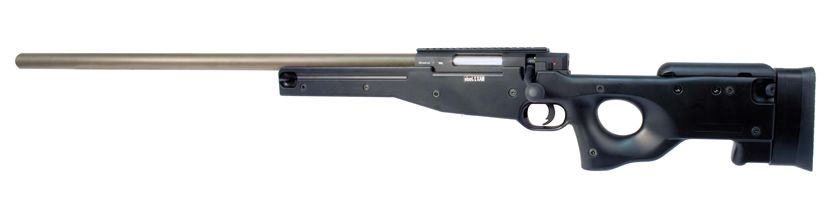

Una duda : Tengo imágenes de diferentes tamaños y me temo que por más que las redimensione algunas imágenes granges(largas) como la adjunta de "réplica" si las redimensiono puede quedar luego deforme pues no todas son iguales en ancho/alto
Por ejemplo : adjunto ahora dos imágenes : una "réplica" y un "parche" . Qué medida standard podría poner para que independientemente del tamaño original de cada imagen todas al final me salgan bien y ninguna deforme o alargada ?

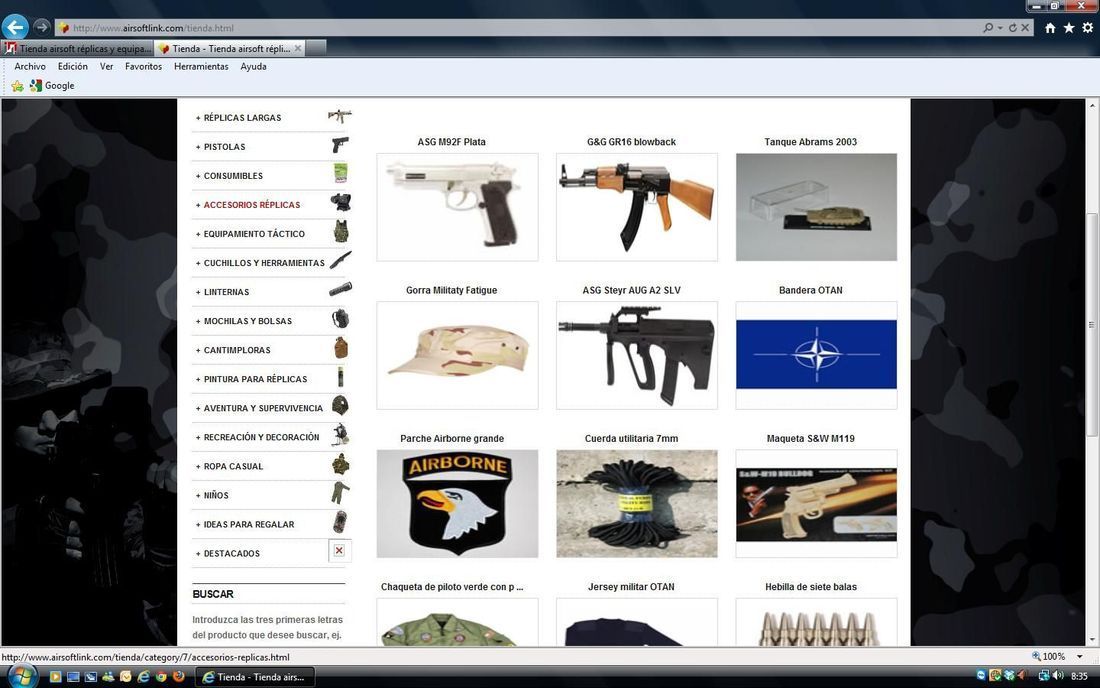

Analizando http://www.airsoftlink.com/tienda.html el tamaño de las imágenes (adjunto captura de pantalla), no visualizó ninguna del mismo tamaño (ni en alto ni en ancho).
Yo probaría a redimensionar el ancho de las mismas (y el alto dejarlo relativo) con un batch, y ver como queda. Seguramente se quedarán de alguna manera descuadrado en altura. Puedes probar con unos 180 a 200 pixeles de ancho.
Pero hay que ver primero como quedan para luego ver en un segundo paso, como mejorar la visualización.

he hecho la prueba con unas cuantas imágenes según me has indicado : todas con 150 x alto relativo.
Se puede apreciar cómo queda : http://www.airsoftlink.com/tienda.html
Como se ve, igual queda descuadrdo y no se puede dejar todo alineado y cuadrado como debería de ser. Por más que pongo 150 x alto relativo a todas, como cada imagen originalmente tiene diefentes medidas en lo ancho o en lo alto igual me queda el módulo de productos destacados descuadrado.

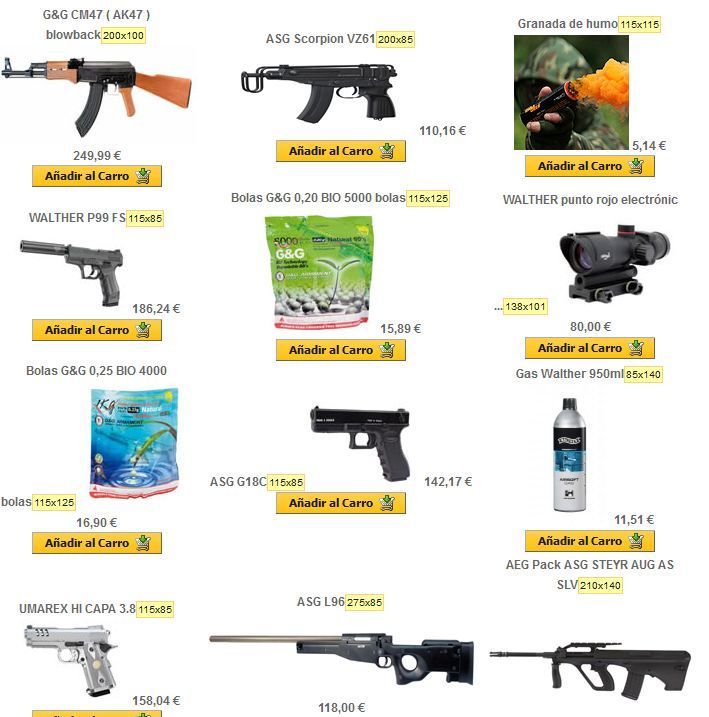

Debería de quedar todo alienado como la captura que adjunto con el módulo de novedades. En este y sólo por ponerlo de ejemplo si que queda todo cuadrado y alineado pero ni es el módulo que queremos publicar ni aquellas imágenes han sido tratadas ( de allí que están deformes ) .
En resumen : cómo puedo seguir haciendo para lograr que el módulo de productos destacados lo tenga todo alineado con las imágenes que ahora misno se muestren y tenga un módulo digno como cualquier tienda web ?

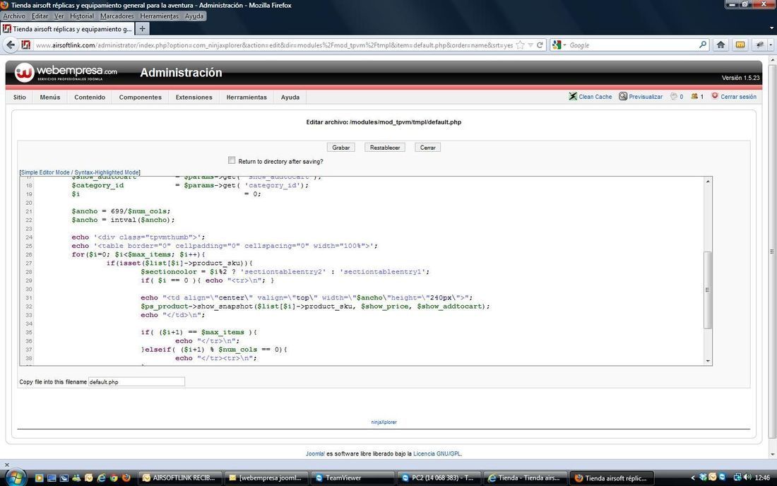

Prueba en el archivo /modules/mod_tpvm/tmpl/default.php (linea 31) que gestiona la visualización de destacados:
echo ""; cambiar por
echo ""; Realiza una copia de seguridad del archivo /modules/mod_tpvm/tmpl/default.php antes de modificar
Respondido : 05/03/2012 11:30 amTopic starterTranslate ▼EnglishSpanishFrenchGermanItalianPortugueseRussianChineseJapaneseKoreanArabicHindiDutchPolishTurkishVietnameseThaiSwedishDanishFinnishNorwegianCzechHungarianRomanianGreekHebrewIndonesianMalayUkrainianBulgarianCroatianSlovakSlovenianSerbianLithuanianLatvianEstonianHola Jordi, lo acabo de hacer ( según adjunto captura ) y sigue igual. En config global de viertuemart tengo 210x140
No pensé que fuese tan difícil. Espero podamos solucionarlo, por favor
Respondido : 05/03/2012 11:50 amTranslate ▼EnglishSpanishFrenchGermanItalianPortugueseRussianChineseJapaneseKoreanArabicHindiDutchPolishTurkishVietnameseThaiSwedishDanishFinnishNorwegianCzechHungarianRomanianGreekHebrewIndonesianMalayUkrainianBulgarianCroatianSlovakSlovenianSerbianLithuanianLatvianEstonianHola Alink,
En el http://www.airsoftlink.com/tienda.html no veo que se haya realizado el cambio indicado. ¿Has procedido a limpiar la cache después de realizarlo?
Respondido : 05/03/2012 11:58 amTopic starterTranslate ▼EnglishSpanishFrenchGermanItalianPortugueseRussianChineseJapaneseKoreanArabicHindiDutchPolishTurkishVietnameseThaiSwedishDanishFinnishNorwegianCzechHungarianRomanianGreekHebrewIndonesianMalayUkrainianBulgarianCroatianSlovakSlovenianSerbianLithuanianLatvianEstonianHe hecho el cambio como lo puedes ver en el adjunto que te adjunté. está bien ?
