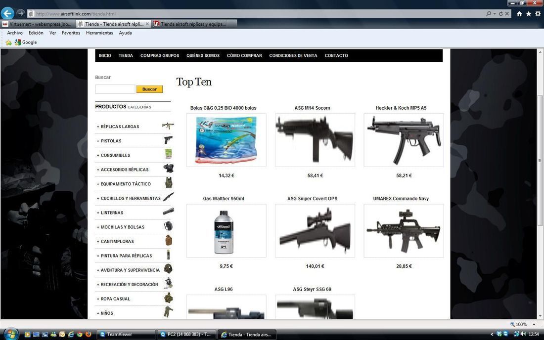

El módulo que estoy utilizando , que es el que se muestra ahora mismo con el error de descuadre total es mod_virtuemart_featureprod
Ya limpié la caché, hecho todos los cambios propuestos y ya ves que sigue igual. Lo mas paradójico es que si habilito el módulo módulo de mod_tpvm se ve PERFECTAMENTE cuadrado y alineado todo , como puedes ver la captura adjunta , PERO con las imagénes deformes a pesar de haber puesto las medidas indicadas.
No tengo predilección especial por ninguno de los módulos : solo quiero uno de los dos pero cuadrado, alineado y con las fotos bien.
Curioso : lo que no tiene un módulo de alineado lo tiene el otro con las fotos deformes
No tengo predilección especial por ninguno de los módulos : solo quiero uno de los dos pero cuadrado, alineado y con las fotos sin estar deformes .

Hola alink, disculpa por mi última respuesta, por equivocación pensé que la esta era la primera página y por este motivo no ví el enlace..
Te cuento... lo ideal es que todas las miniaturas de tu web tengan el mismo ancho y alto, o al menos el mismo alto, para evitar que quede desigualado el listado de productos como te pasa a tí..
Lo ideal sería que bajaras todas las imágenes de
/components/com_virtuemart/shop_image/product/resized/
Después, haz una copia de todas, por supuesto.. y deberás de hacer un tratamiento de imágenes en batch para que todas las imágenes se ajusten a un mismo alto, asegúrate de no redimensionar la imagen, si redimensionas es probable que te pierdan proporciones o pierdan calidad.. Usando Fireworks hay opciones para hacer esto sobre todas las imagenes de un directorio, así las puedes redimensionar todas de un plumazo y después volver a subirlas...
Si no quiere redimensionar las imágenes, puedes simplemente alinearlas todas a la parte superior añadiendo este código CSS a tu plantilla:
-Primero añade un sufijo de la clase CSS del módulo mod_featured_product así: " featured_product". Fíjate que hay un espacio en blanco al principio, es importante que lo mantengas.... después añade este código:
.featured_product table tr td {
     vertical-align:top;
.featured_product table tr td{
     padding-top:25px !important;
.featured_product table tr td form{
     position:relative;
     top:15px;
.featured_product  table tr td img{
    margin-top:15px;
No queda igualq ue si dejas las miniaturas todas del mismo tamaño, pero algo se arregla...
