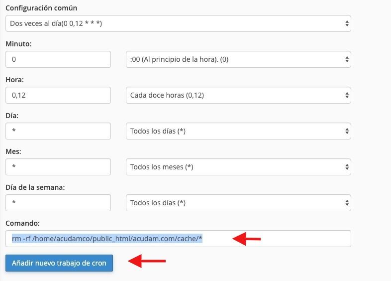

Hola Alceste.
Puedes programar una tarea Cron par que elimine la caché periódicamente:
.- Accede a tu cuenta de cPanel -> Avanzada -> Tareas cron
.- En la opción " Configuración común " indica cada cuanto tiempo quieres que se realice la tarea, por ejemplo dos veces al día:
.- En la celda comando Añade lo siguiente:
Lo que realiza esta tarea es eliminar la caché cada 12 Horas

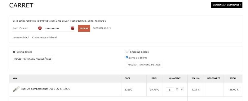

Además ahora veo que se generan todavía más errores. En catalán no carga los productos en el carro:
Sale este error:
Informació
Product removed
Podeis hacer la prueba en este enlace:
https://www.acudam.com/ca/ferreteria-cat/bombetes/bombetes-8w-e14-detail
Respondido : 06/11/2019 12:35 pm
El problema segun lo que comentas es por que no descarga la caché, no se decirte, lo que veo es que tienes muchas reglas personalizadas y puede ser unos de los motivos.
Comprueba si ese producto está desactivado o fuera de stock.
Si reviso otro producto de la misma categoría veo que carga bien en el carro:

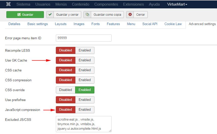

Nota posterior: POSIBLEMENTE SOLUCIONADO:
Por si a alguién más le ocurre. Creo haber dado con el origen del problema. He desactivado algunas opciones avanzadas de la plantilla GK Stora que solo estaban activadas en la plantilla del idioma catalán. Algunas plantilla de Gavick dan opciones adicionales de Caché y compresión de JavaScrip. En la imagen adjunta señalo con una flecha lo que antes estaba habilitado y he desactivado. Creo que ahora se habrá solucionado. Esperemos un poco a ver si se confirma.
Respondido : 07/11/2019 8:32 am
Son reglas a nivel servidor de Microcahe. Ratelimit y Timeout:, todas se tomaron por que en un principio si no recuerdo mal, había problemas de rendimiento y otras son para el bloque de accesos de bots ya que habían muchos acceso continuos desde seokicks.
Gracias por informarnos de la solución, exacto, por lo que puedo ver son opciones para comprimir js y css, esto hace que la carga sea retardada y puede causar problemas.
