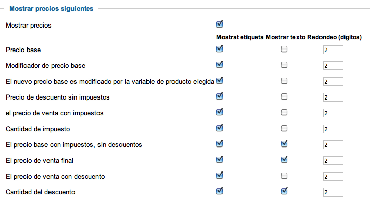

Lo tengo activado en todos los grupos de compradores. Ahora, tras subir algunas imágenes., me vuelve a aparecer el texto que había eliminada: "Precio de venta". Puedes verlo en los estores screen.

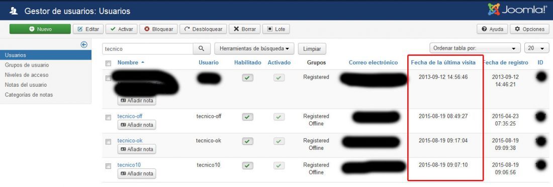

No sé qué ocurre. Lo entro y no hace nada. He creado dos nuevos usuarios y pasa lo mismo, no me deja acceder pero luego en la administración registra que ese usuario ha accedido. Hace unos diías que noto un comportamiento extraño en la web, pero no sé a qué atribuirlo.
No dice ni que el usuario ni la contraseña sea erronea, simplemente se queda la pantalla "quieta" sin dar acceso pero luego marca que has accedido como puedes ver en la imagen que te adjunto.

El problema lo tienes por la distinta configuración que has puesto a cada categoría, de forma que se muestran distinto número de productos por fila. Para arreglar el problema con los el texto "Precio de venta" añade el siguiente CSS personalizado:
span.vm-price-desc {
float: left;
margin-right: 5px;
Puedes ver cómo añadirlo en el siguiente enlace:
https://www.webempresa.com/blog/agregar-archivo-css-personalizado-para-plantillas-gantry.html
Sobre la categoría que no muestra los precios, no veo analizando el código que el precio exista pero no se esté mostrando por algún tema de CSS. Tendrías que revisar la configuración de esa categoría y compararla con otras donde se están mostrando los precios para ver que lo tengas todo igual.
