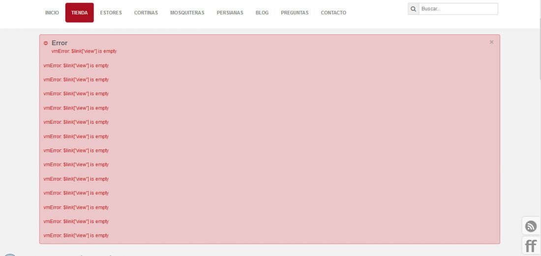

Hola, cuando entro como administrador al sitio que tengo fuera de linea, me aparece una pantalla grande repitiendo este error: vmError: $link["view"] is empty
Sin embargo solo me aparece si entro como administrador. En otro post pregunté sobre dicho error y parece que podía deberse a un problema de importación con CSVI pero lo cierto es que la web funciona correctamente y si la pongo en línea este error no se muestra.
¿Hay alguna opción de configuración con la que pueda evitar que me siga montando esta pantalla? Adjunto pantallazo.
El sitio está fuera de línea pero los tecnicos podéis acceder.
Saludos y gracias

Buscando información sobre este error en el foro de Virtuemart se indican una solución que puedes probar.
Localiza los elementos de menú que tienes asociados con Virtuemart, y verifica que el tipo de elemento de menú realmente está seleccionado. Para ello puedes editar el elemento de menú, volver a seleccionar el tipo y guardar los cambios.
Por otro lado, ¿estás utilizando algún componente para SEO como JoomSEF o similar? Esta también podría ser la causa del problema.

La pantalla con este error repetido en cada línea me aparece en todos los items de menú aunqué no sean de vm. Me aparece en contacto, en artículos, en todos los otems de menú.
¿Puede tener algo que ver con que las imágenes no están dadas de alta en todos los idiomas?
No uso Joomsefh ni nada similar que yo sepa. Sí Redj y Tagmeta porque en la web de origen estaban y al migrar lo quise hacer igual.
Saludos y gracias

Entiendo que el error que se muestra, tal como comentas, solo se produce si te logueas en el frontal de la web con un usuario administrador.
Por tanto, este problema no afectaría al resto de usuarios de la tienda. De hecho no es conveniente hacer pruebas con usuarios administradores en el frontal de la web, ya que los contenidos que se muestran pueden ser distintos a los que vería un usuario registrado, por lo que podríamos llevarnos una imagen errónea del aspecto de la web.
En el siguiente enlace puedes ver más información:
http://forum.virtuemart.net/index.php?topic=118528.0
