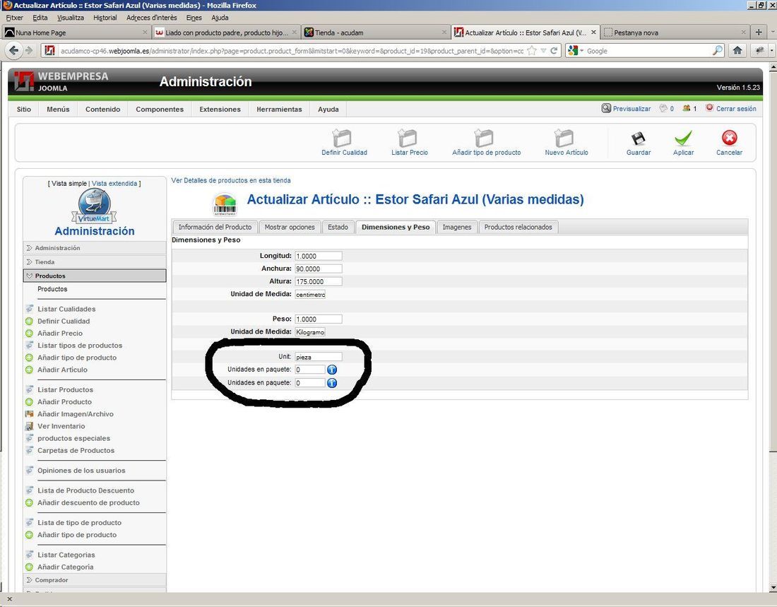

Tengo una duda con la pestaña "Dimensiones y peso" al configurar el producto. No sé si se refiere al producto o al paquete.
Al final de la pantalla aparecen 3 conceptos:
1-Unit (ya viene lleno por defecto con "pieza")
2-Unidades en paquete
3-Unidades en paquete
Ahí viene la duda. Si voy a enviar un producto cuyas dimensiones sea por ejemplo de 90 cms de ancho por 175 de alto. Pero supongamos que este producto no se manda sólo sino en paquetes de 4 unidades que se envían juntas en un pack que mide 40 cms de ancho x 40 de alto x 100 cms de longitud. ¿Qué valores debo poner en Anchura, Altura, longitud, peso... los del producto o los del packaging? Y qué debería poner en Unidades en Paquete(1) y Unidades en Paquete(2)?
No acabo de entender a que se refiere "Unidades de paquete" al estar duplicado...
Puede ser que uno se refiera a "Packaging" (es decir, al paquete de presentación del producto unitario) y otro al embalaje (Paquete de envío). Lo de poner el mismo nombre lía...
A ver si me alguién me lo puede aclarar 🙂 Gracias

Gracias, he mirado el tutorial pero no acabo de aclararme del todo. Perdón si insisto. Me iría bien ver una respuesta al ejemplo que proponía porque así quedaría más claro.
Por lo que veo, en mi pack tengo duplicado "Unidades en paquete" mientras que en el tutorial la segunda opción tiene un nombre distinto y que ayuda a aclararse: "Unidades por caja". El problema es que yo no veo "Unidades por caja" sinó que veo dos veces "Unidades en paquete. ¿Podéis arreglármelo?
Por otro lado, en el tutorial especifica para longitud, peso etc lo siguiente: "La longitud/peso... del producto; usado con propósitos de envío." Al decir, "usado con propósitos de envío" entiendo que se refiere a las dimensiones y peso de la caja de envío. ¿Es así? En tal caso, ¿en el precio debo entrar el precio por unidad o el precio por caja?
Y "Pieza" ¿a que se refiere? A la unidad del producto o a la caja de envío. Gracias

Hola Joan:
Longitud : La longitud del producto; usado con propósitos de envío.
Anchura : El ancho del producto; usado con propósitos de envío.
Altura : La altura del producto; usado con propósitos de envío.
Peso : El peso del producto; usado con propósitos de envío.
Unidad de medida – peso:
La unidad de medida usada para determinar el peso del producto; usado para propósitos de envío.
Unidad : Unidad de medida por elemento
Unidades en paquete : Especifica cuantas piezas de este producto conforman un paquete.
Unidades por Caja : Especifica cuantos paquetes de este producto esta en una caja.
Indicarte que todos estos elementos están relacionados para calcular gastos de envío, y no es a nivel de venta. Para simplificar la gran mayoría de tiendas, solo utilizan el parámetro peso, y partir del mismo basan sus tarifas de envío http://virtuemart.webempresa.eu/index.php?title=Administraci%C3%B3n_de_Env%C3%ADo

Gracias Jordi,
Entiendo que la pestaña dimensiones y peso es sólo a efectos de costes de envío.
Ahora me quedan un par de dudas al respecto:
Si un producto se vende en packs de 4 unidades, ¿se puede hacer que que al seleccionar la cantidad de compra salgan sólo múltiplos de 4? ¿O tengo que crear un artículo que ya sea el pack, por ejemplo: "Estor Emili Pack 4 de Unidades" y poner el precio de las 4 unidades?
En cuanto a la modificación del texto en esta pestaña, ¿el tutorial que me indicas sirve para modificar la vista de Administración? En la introducción veo que mencionan el frontend y el cambio que se necesita es en la administración. (De hecho es una corrección de algo que viene mal en el pack)

Si quieres vender un producto de 4 en 4 unidades, lo más fácil sería que cada unidad de producto ya contenga las 4 unidades, de forma que el usuario pueda elegir cuántos packs de 4 quiere comprar.
Por ejemplo, supongamos que se venden bolígrafos y que los vendes de 4 en 4. El nombre del producto podría ser "Pack de 4 boligrafos".
En este caso el precio del producto debería ser el de los 4 productos juntos.
Si quieres vender los productos como una unidad y obligar a los usuarios a comprar en múltiplos de 4 tendrías que editar el producto en la administración de Virtuemart y pulsar en la pestaña Mostrar opciones. En el parámetro Cantidad habría que seleccionar el valor Usar caja desplegable y en los Valores de caja desplegable que sale a la derecha habría que poner los datos 0, 400 (es el valor límite, puedes cambiarlo) y 4, respectivamente. De esta forma, al mostrarse la caja de cantidad el usuario podrá seleccionar 4, 8, 12, etc.
Sobre la traducción de textos de Virtuemart todos se traducen con las mismas constantes.
