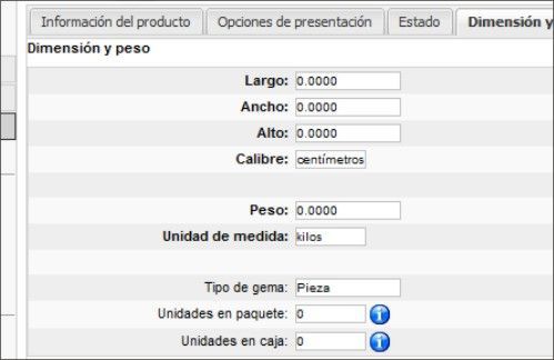

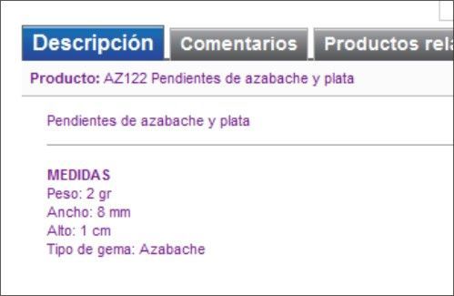

Hola a todos.
cuando pongo un peso a un articulo, ejemplo: 2.3 kg
en los detalles del articulo en cuestion me lo redondea y me pone 2 kg.
como podria evitar esto?
adjunto unas imagenes.
Un saludo..

Antonio Fernández
Respuestas: 723
Hola Jhon.
e realizado la prueba con "," y "."
y al darle a guardar cambios, sigue igual.
Un saludo..

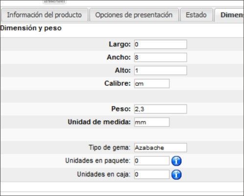

Hola Antonio,
No entiendo como en la captura de pantalla, en el apartado de unidades de medida, pones mm, y luego en el frontal del sitio web te aparecen gramos. ¿Como realizas para que se muestren en los detalles del producto esos datos?

Antonio Fernández
Respuestas: 723
Hola Jordi.
porque es una web de pruebas donde realizo las pruebas antes de aplicarlas a la web en producción.
pero da igual que pongas mm o gramos, cuando le das a guardar te redondea e la cantidad.
Respondido : 16/01/2012 1:51 pm

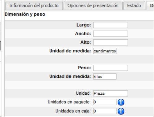

Antonio Fernández
Respuestas: 723
hola a todos.
tengo otra web donde si funciona perfectamente y la diferencia que encuentro son los decimales,
adjunto dos imagenes
En esta funciona perfecto.
en esta no funciona, quizas yo realizara algun cambio.
Un abrazo..
Respondido : 16/01/2012 2:05 pm

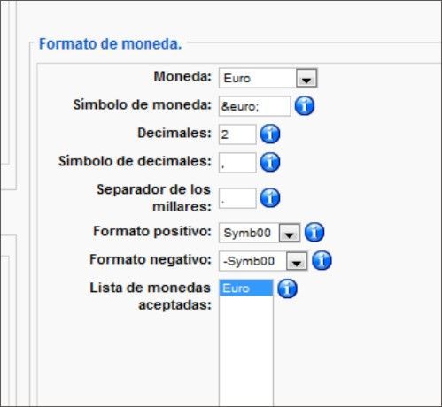

Hola Antonio,
Puede que tengas en Virtuemart -> Tienda -> Editar Tienda -> Formato de moneda > Decimales = 0
Respondido : 16/01/2012 4:31 pm
Antonio Fernández
Respuestas: 723
Hola jordi.
esta es la configuracion que tengo.
Un saludo..
Respondido : 16/01/2012 4:55 pm
Antonio Fernández
Respuestas: 723
Hola a todos.
La solución al problema, estaba en la base de datos,
hice una comparación entre los campos de la web que me funcionaba bien y en la que no,
observe que el campo: product_weight tenia el tipo decimal(10.0)
simplemente le cambie a decimal(10.2) y todo funciona como deseaba.
Un abrazo para todos. 😉
