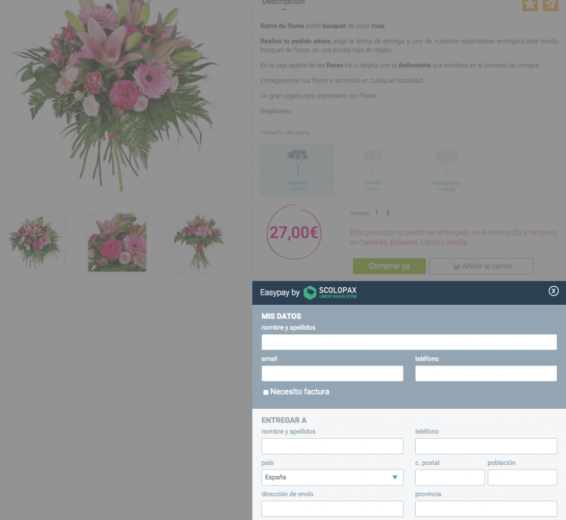

Hola, he estado buscando sin éxito alguna extensión para que un cliente pueda añadir una dirección de entrega cuando es distinta a la de facturación en la propia página de detalles de producto. A pesar de que puede ser añadida desde el formulario de carrito de compra algunos clientes "se pierden" al no saber donde incluirla, he encontrado un e-commerce donde lo tienen así habilitado y me parece una opción muy interesante al tratarse de productos de regalo que siempre se envían a una dirección distinta del cliente que los compra, adjunto captura de pantalla.

La captura de pantalla hace referencia a un método de pago Easypay
Envía la url del sitio de la captura de pantalla para ver si es algún sitio que usa virtuemart con algún módulo

La web que envías de referencia parece estar hecha a medida. Quizás si cambias la opción de compra sea mas amigable dicha opción que ya incorpora Virtuemart:

Hola Johnny ya utilizo esa opción, el problema (por lo que nos trasmiten algunos clientes) parece estar en que no saben hasta que llegan al carrito de compra, donde pueden poner la dirección de envío distinta a la de registro/facturación, por eso me parece muy interesante que tengan esa oportunidad en la propia página de detalles de producto.

En Virtuemart no es posible hacer lo que comentas, debido a la forma que tiene de trabajar.
En primer lugar, debes de tener en cuenta que Virtuemart está preparado para enviar todos los productos del carro de compra a la misma dirección, sin opción de enviarlos direcciones diferentes. Es por ello que este dato se solicita dentro del propio proceso de compra, y no cuando se está en la ficha de un producto.
Por otro lado, estos datos de dirección de envío van ligados a los productos datos del usuario, de ahí que se soliciten en el momento de la compra.
De hecho, en otros CMS de tienda online que he probado distintos a Virtuemart el funcionamiento es similar.
Para tratar de dejar más claros a tus clientes donde se introduce la dirección de envío podrías crear algún módulo explicativo que se muestre en toda la web, o en las páginas que le indiques, de forma que ahí puedan ver la información.
