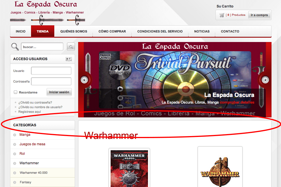

Buenas noches.
Como puedo quitar la distancia entre modulos, que les marco en rojo.

Hola Rufino,
Facilitanos por favor la url para que podamos darte indicaciones, con la captura solamente poco podemos hacer.

Hola Rufino,
¿Con que navegador visualizas asi la página?, la he revisado en Chrome y se ve correctamente, no veo el espacio que indicas debajo del slideshow.

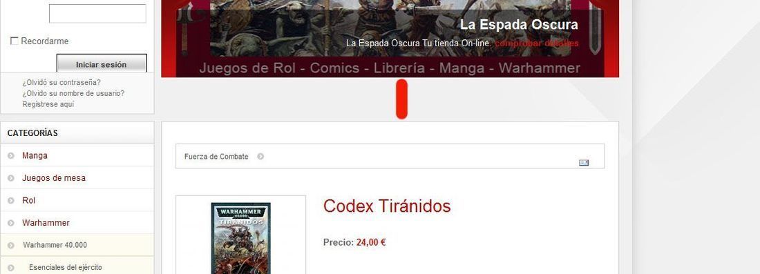

Rufino
Respuestas: 549
Pues tiene razon en Chrome se ve perfectamente pero en el explore no.
¿Que se puede hacer para que se vea bien en todos los navegadores?
Respondido : 10/02/2012 1:50 am

Hola Rufino,
veo que el problema se debe a que en el IE, el ancho de las cajas de texto es demasiado grande y hace que el módulo entero de login se estire hacia abajo, esto produce que quede un hueco vacío..
Haz la prueba de añadir este código al final del fichero:
http://www.laespadaoscura.es/tienda/templates/gk_yourshop/css/template.css
#modlgn_passwd{
width:120px !important;
#modlgn_username{
Después limpia la caché de tu IE y refresca..
Respondido : 10/02/2012 3:49 pm

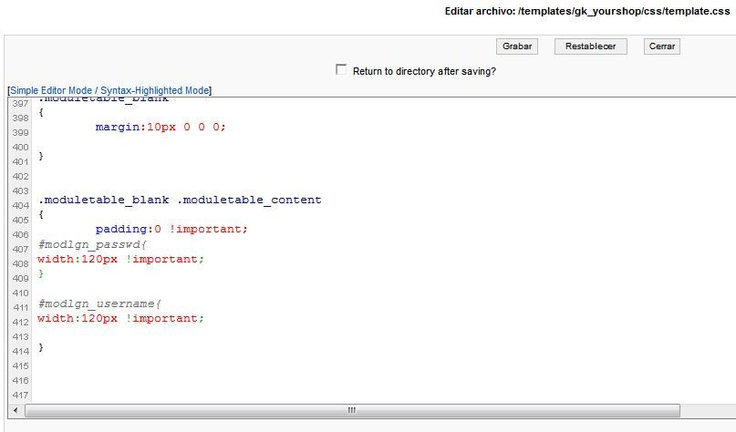

Pues lo he editado y puesto el texto pero las distancias continuan.

No has colocado el código de forma correcta, ya que has puesto la etiqueta CSS dentro de otra que ya existe, es decir, entre otras llaves.
tienes que colocar el código
#modlgn_passwd{
#modlgn_username{
justo al final, y después del cierre de la última llave }
Respondido : 13/02/2012 5:38 pm

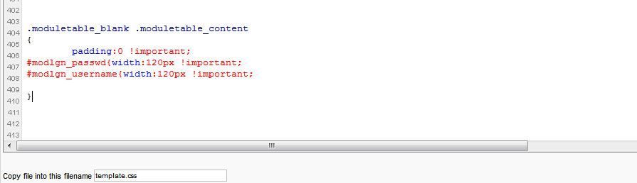

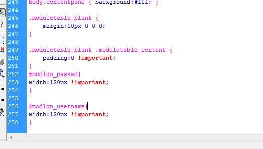

Rufino
Respuestas: 549
Pues parece que lo he puesto igual, pero algo falla.
