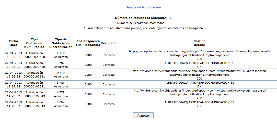

Bueno el caso es que ahora me ponen dificultades en el soporte de la TPV de La Caixa.
El problema al parecer es que aparecen como firecciones de notificación tanto el dominio de alojo la tienda ( http://vivirenc-cp49.webjoomla.es/) como el subdominio que apunta al dominio y que es desde donde espero entren los clientes/usuarios ( http://inscripciones.vivirencasabien.org). me indican en el soporte del TPV que eso debería configurarlo en el módulo de la tienda virtual, ¿Pero dónde? Ellos no saben, y yo menos.

Para configurar la pasarela de pago vete a la administración de Virtuemart y pulsa en el botón Métodos de pago.
Pulsa en el método de pago que tengas configurado con Servired y, una vez dentro, pulsa en la pestaña Configuración.
Aquí se configura todo lo relativo a la pasarela, incluido el tema de la url de notificación. Tienes que tener en cuenta que esta url se genera de forma automática y depende de la url que se haya utilizado durante el proceso de compra. Por ello, si siempre utilizases la misma dirección para entrar en la web siempre se utilizará la misma url de notificación.
Si quieres, puedes eliminar el dominio temporal Contenido solo visible a usuarios registrados para que no se pueda utilizar. Esto lo puedes hacer desde el panel de control (Cpanel) de tu cuenta de hosting.
