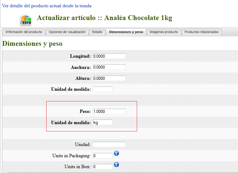

Otra duda cual es la forma correcta de poner los Kilogramos y los gramos en la pestaña de producto de virtuemart porque voy a relacionar el envio al peso y al Código postal, el c.p. ya lo he visto en el video. Quiero saber como se pone correctamente el peso cuando es Kg y cuando es g.
Respondido : 24/11/2011 1:13 pm
Hola PosPois,
No puedes trabajar con dos unidades distintas, o trabajas en gramos o en kilogramos (tanto en los productos como en las tarifas de envío).
La mayoría de sitios web trabajan en Kg

Voy a trabajar con Kg.
Puedo poner los gramos como 0.200 kg.
Y como se pone kg o kilogramos, mejor dicho como lo entiende el VirtueMart.

Te digo como lo entiende el virtuemart 1.000kg o 1.000kilogramos
