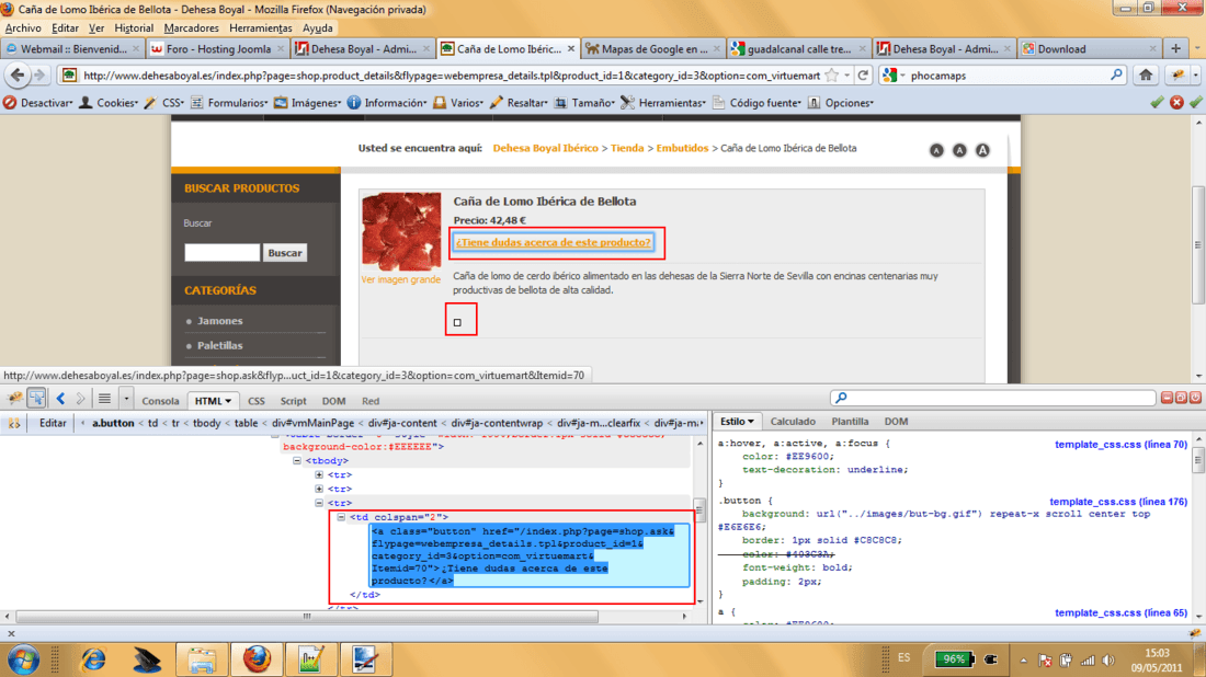

Tengo instalado el pack tienda virtual que viene al contratar con vosotros el servicio de hosting joomla. Estoy intentando eliminar el enlace de "Tienes dudas acerca de este producto". He intentado quitar la variable $ask_seller del fichero flypage.tpl.php tal y como he hecho antes en mi servidor local y que sí me ha funcionado, el caso es que aquí mo me funciona. Inspeccione con el firebug y en esa zona en concreto he encontrado esta parte de código:
¿Tiene dudas acerca de este producto?
El caso es que no logro encontrar el fichero donde está ese código y llevo toda la mañana peleándome con esto. Además también me gustaría quitar del código un recuadro que queda al poner la tienda como catálogo, dicho recuadro queda al desaparecer el botón de añadir al carrito, supongo que ese recudro se encuentra en el mismo fichero.
Os agradecería que me ayudáseis a encontrar el fichero porque me es imposible en vuestro pack. Adjunto una captura de pantalla para que lo veáis.

Hola Ivan
Tienes que elegir el theme adecuado ingresando a /components/com_virtuemart/themes , puedes ubicar por ejemplo el theme yourshop, luego ubicar el archivo flypage.tpl.php dentro de templates/product_details/

Hola Ivan
Veo en la url que estas utilizando el flypage webempresa_details.tpl , dentro del theme default, por lo que ese es el archivo que debes modificar y no flypage.tpl.php

Efectivamente Jhon, tenías razón, en la url aparece webempresa_detail.tpl sin embargo yo en la configuración de la tienda tenía elegido el flypage.tpl, así que no sé que ha podido pasar para que seleccione el de webempresa_detail siempe, pero tu apunte me ha ayudado con mi problema.

Hola Ivan
En virtuemart puedes configurar la página de detalle a nivel general ,desde el panel de virtuemart, configuración => site => página detalle,
pero también lo puedes hacer a nivel de categoría en Productos => Lista de categorías, seleccionas una categoría específica y en la parte inferior aparece también para cambiar la página detalle.
