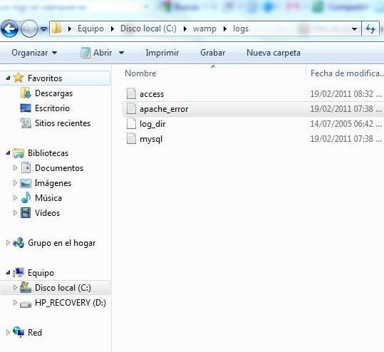

No obstante vamos a ver si conseguimos averiguar porque. Lo primero que se me ocurre es ver si tu WampServer genera algún tipo de archivo de errores para examinarlo y ver los ultimos errores, mira en la carpeta /www/tu_joomla y en /www/tu_joomla/administrator a ver si hay algo sino averigua si estas generando logs de las operaciones con WampServ.
Respondido : 20/02/2011 5:06 am
Rodra
Respuestas: 588
He checado esta informacion pero no he encontrado nada anormal.
En este punto no tengo idea como checar esta informacion, pero checando los archivos del servidor wampserver encontre lo siguiente y no se si sea normal o es que aqui esta el error que me esta afectando.
Respondido : 20/02/2011 7:01 am

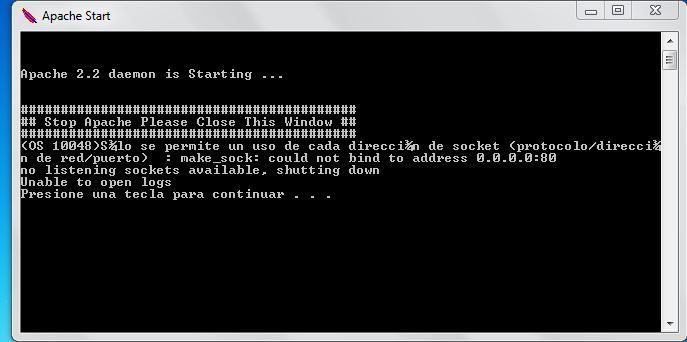

Tengo entendido que una vez instalado Appserver se tienen que modificar algunos archivos, podrian decirme cuales son estos y como lo puedo hacer.
Respondido : 20/02/2011 11:41 pm
Rodra
Respuestas: 588
Es normal esto y que procede.
Respondido : 21/02/2011 12:05 am
Respuestas: 23273
Hola felipergueza,
Lo normal es que Apache arranque con normalidad. Entiendo que lo estas instalando en un Windows 7 ¿ejecutaste la instalación como administrador?. Es un tema que es un poco ajeno a Joomla! pero veremos que podemos hacer para asesorarte mejor.
Sobre lo que comentas:
Que yo sepa no hay que modificar nada, instalas AppServ tal como indico en el vídeo y listo, ya deberías tener el entorno listo para subir un Joomla! y comenzar a trabajar.
Es vídeo esta realizado sobre un Windows 7 y AppServ, y veras que todo funciona con normalidad.
Respondido : 21/02/2011 12:24 am

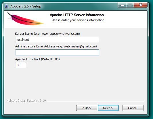

He instalado Appserver y he seguido el videotutorial tal cual pero al momento de empezar la instalacion de joomla por ejemplo:
localhost/misitio simplemente no carga nada.
Respondido : 21/02/2011 2:10 am
Respuestas: 23273
Hola felipergueza,
Si escribes "localhost:8080" ¿que sale?
Es importante que apuntes al puerto que te permitió seleccionar durante la instalación, una de las pantallas de la instalación hace referencia a eso mismo.
Respondido : 21/02/2011 3:00 am

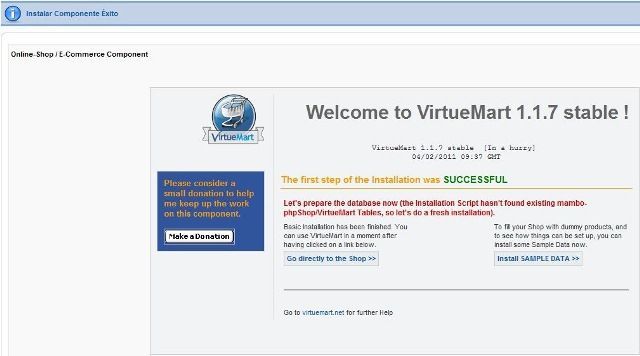

Bueno despues de la gran odisea, por fin pude instalar Virtruemart utilizando Joomla Spanish Server 1.0, lo unico malo es que se instalo con los datos de ejemplo pero ya los ire quitando.
Ahora voy a buscar el idioma en español de esta herramienta de ecommerce para empezar a entender el funcionamiento de Virtruemart.
