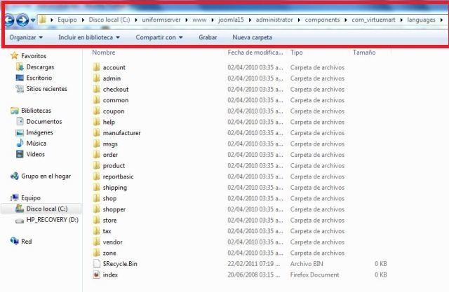

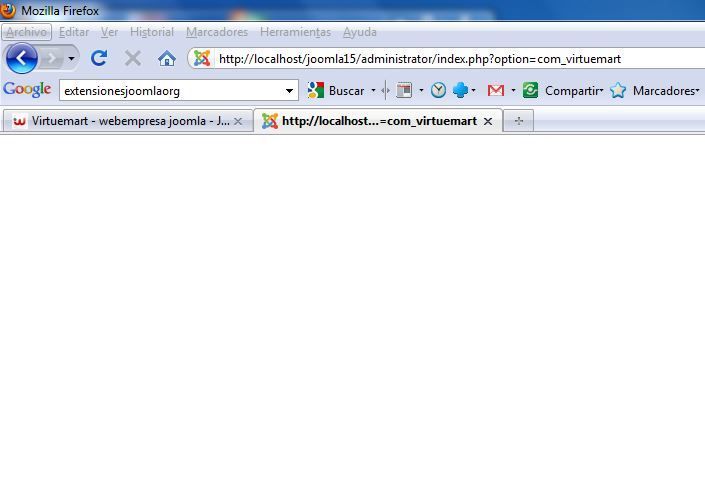

He realizado el proceso de la instalacion del lenguaje, pero con todo y esto al entrar al componente de vituertmar la pagina no carga para poder ver ya virtruemart ya en español
Respondido : 22/02/2011 8:14 am
Hola felipergueza,
Perdona la obviedad, pero si te fijas dentro de esa carpeta que se te ha creado están las mismas carpetas que deberían haberse sobrescrito, es decir debes copiar el contenido de esa carpeta "language_es-ES_1" en /administratror/components/com_virtuemart/languages/ de lo contrario no veras VirtueMart en español.

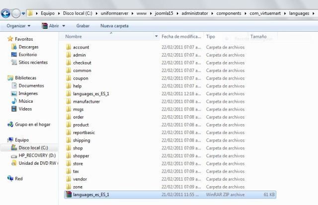

Hola felipergueza,
Acabo de probar el empaquetado y si lo subes a la ruta /administratror/components/com_virtuemart/languages/ con NinjaXplorer por ejemplo y lo descomprimes ahí mismo (opción de la derecha del archivo subido desde NinjaXplorer) se descompacta correctamente colocando cada archivo en su lugar, así que no me explico que habrás hecho para descompactarlo.
Acabo de realizar el mismo proceso que comentas y aun asi al momento de ir al componente de Virtruemart no carga queda completamente en blanco.

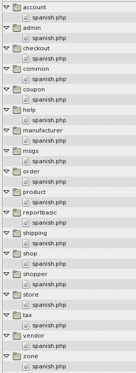

Hola felipergueza,
La respuesta es: NO.
Debes copiar todas las carpetas que vienen en el empaquetado que te facilitamos por aquí hace un par de días, ya que son un total de 18 carpetas con sus correspondientes 18 archivos "spanish.php".
A ver si en esta captura lo ves mas claro.

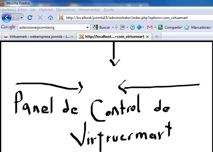

Gnumax Acabo de remplazar todos los archivos del lenguaje 1.17 de Virtruemart a la ruta que me indicas y posteriormente entro al componenete en cuestion, pero este me deja sin herramienta (sin el panel de administracion de Virtruemart) ya que simplemente no carga nada.

He descargado el archivo completo que me mandaste gnumax de ahi extrage el contenido en una carpeta de ahi copie el archivo spanish.php y lo pegue dentro de la carpeta Virtruemart/ lenguajes/ /common este archivo remplazo el que tenia y aun asi no hubo cambios ya que al entrar al area de administrador de joomla/ componentes/ Virtruemart el panel queda completamente sin imagen alguna.
