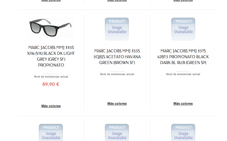

Jacob Ruiz
Respuestas: 225
Haciendo lo que me has dicho me pasa lo siguiente (adjunto captura de pantalla)
Respondido : 19/02/2014 12:46 pm

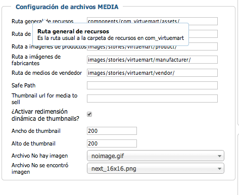

Prueba a ir en la administración de Virtuemart al listado de productos y comprueba si así se te generan las miniaturas. De no ser así vete al apartado Configuración de Virtuemart. Pulsa en la pestaña Plantillas y activa el parámetro ¿Activar redimensión dinámica de miniaturas?.
Respondido : 19/02/2014 4:42 pm
Jacob Ruiz
Respuestas: 225
Buenas tardes, lo tengo activado pero el resultado es el que he puesto antes. (adjunto captura)
Respondido : 19/02/2014 5:55 pm
HOla Jacob
Prueba subiendo una manualmente desde el producto y verifica si se hace la redimensión.
