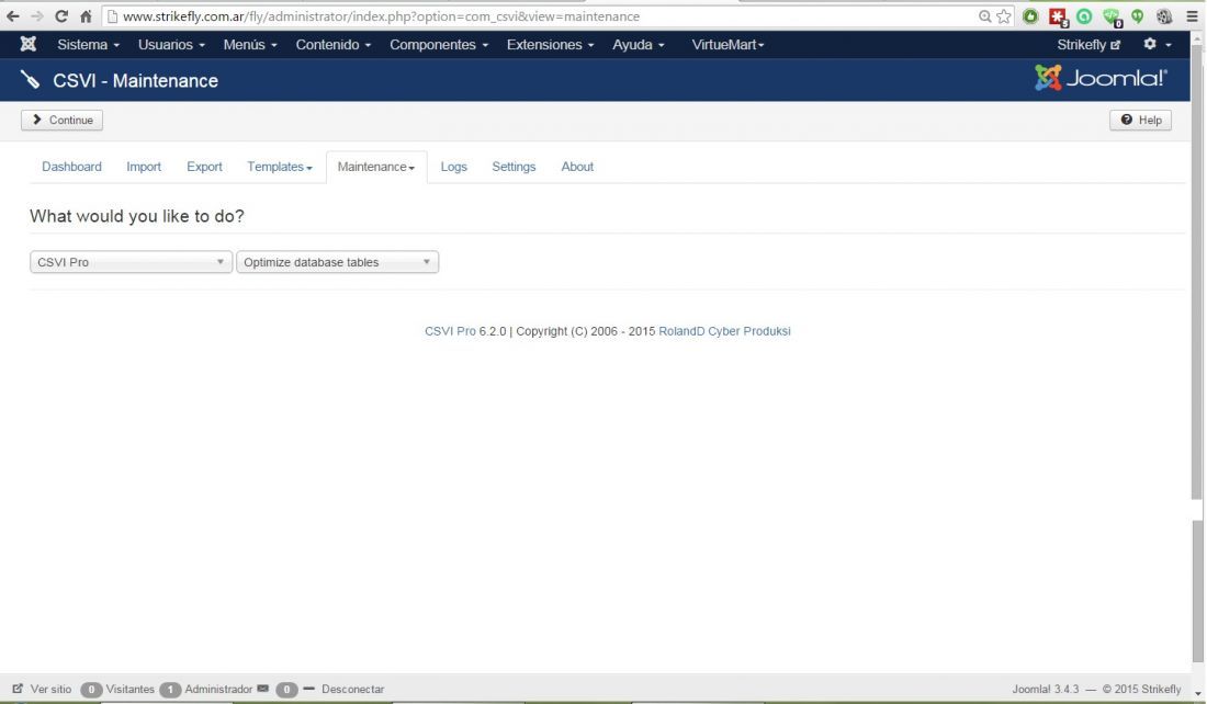

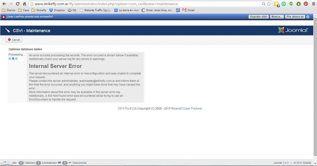

Estimados, recientemente instale un paquete de web empresa y le instale CSVI 6.2 con la idea de ir copiando todos mis productos,categorias y usuarios de mi carrito operativo a este nuevo, estoy intentando actualizar las tablas y los flields en el componente CSVI y me da error 500, al consultarlo con la gente de soporte de hosting me informan que no hay generado ningun log de error 500. me pregunto si hay algo que impida que se grabe el log o que es lo que esta pasando?. necesito me den una mano.

Estimado Jhon, he hecho una instalacion nueva del paquete y sin instalarle dana (ni parche ni plugin ni modulo) le instale el plugin CSVI 6.2.0 y me da el mismo error.
