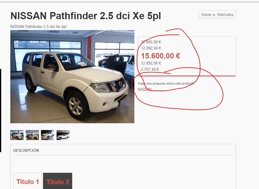

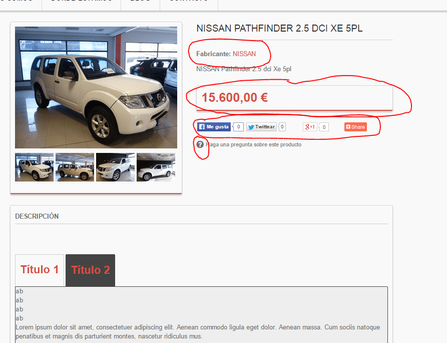

Jhonny, al realizar el cambio del nombre del directorio por productdetails_old funcionan las flechas, pero realiza un desajuste en la imagen del producto muy notoria.
Mando capturas:
ORIGINAL sin cambios en el nombre del directorio
Realizando el cambio del nombre del directorio
¿Cómo se puede solucionar?
