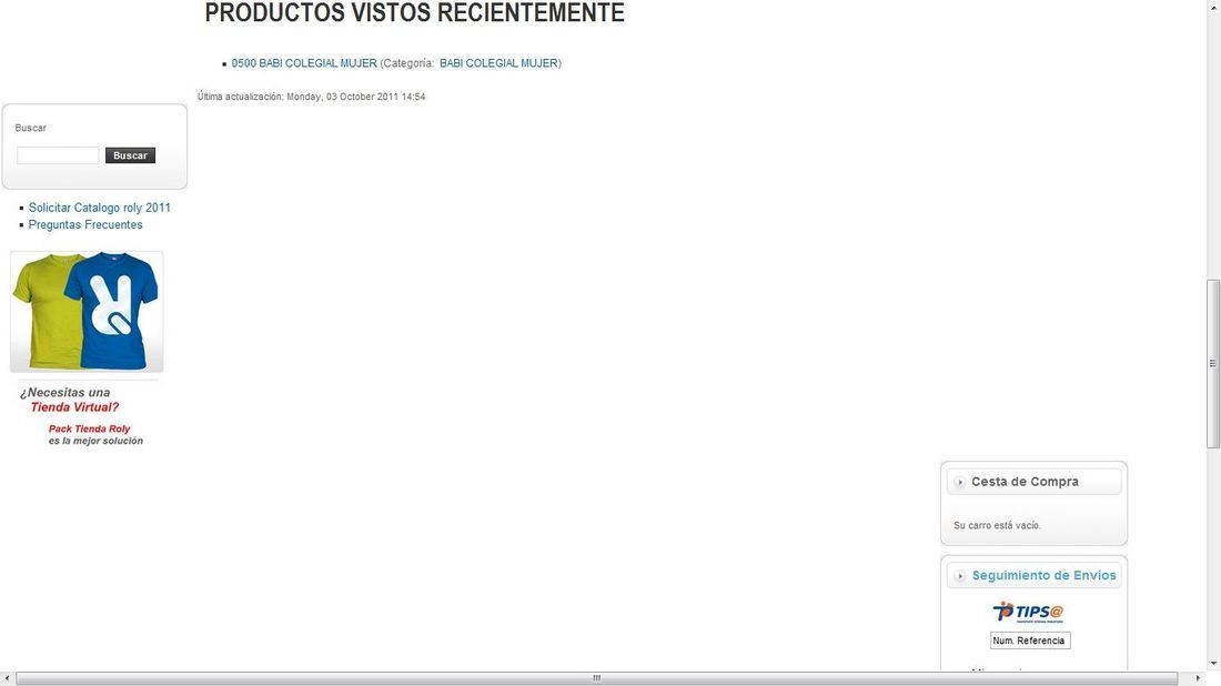

Tengo un problema con el flypage que se puede ver en www.rafasshop.es, dentro de Productos-Mujer-Camisetas Mujer, lo que ocurre es que los módulos de la derecha e izquierda se desplazan hasta el final de la página, he probado diferentes cambios pero no doy con el fallo, en cambio ésto no ocurre con el flypage que hay en el resto de categorias de la web, ¿como lo podría solucionar? Muchas gracias.

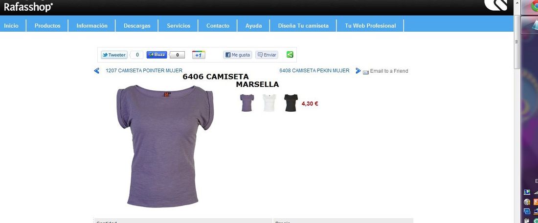

Claro, adjunto captura de pantallas. Lo he probado con google chrome, firefox, internet explorer 8 y 9, ocurre en todos.
Es decir, los módulos en el flypage de:
http://www.rafasshop.es/camisetas-roly/mujer/camisas-mujer/details/181/53/mujer/camisas-mujer/5069-camisa-paris-mujer
no afecta a los módulos, en cambio en éste otro flypage los desplaza abajo:
http://www.rafasshop.es/camisetas-roly/mujer/camisetas-mujer/details/6/54/mujer/camisetas-mujer/6406-camiseta-marsella

Normalmente este tipo de problemas suceden cuando dentro del contenido de la web (parte central) hay alguna etiqueta div que no se ha cerrado, lo que provoca que el resto de la web no se monte bien.
Puesto que hay fichas de producto que se están cargando correctamente y otras que no, supongo que el problema está en la plantilla que estás utilizando en la ficha que no carga correctamente.
Te recomiendo que revises esta plantilla y que compruebes que todas las etiquetas html, en especial las etiquetas div, estén convenientemente cerradas.

Gracias, ya se solucionó el problema, lo que ocurría era lo contrario, había una etiqueta div cerrada de más al final del código, al quitarla se solucionó el problema.
