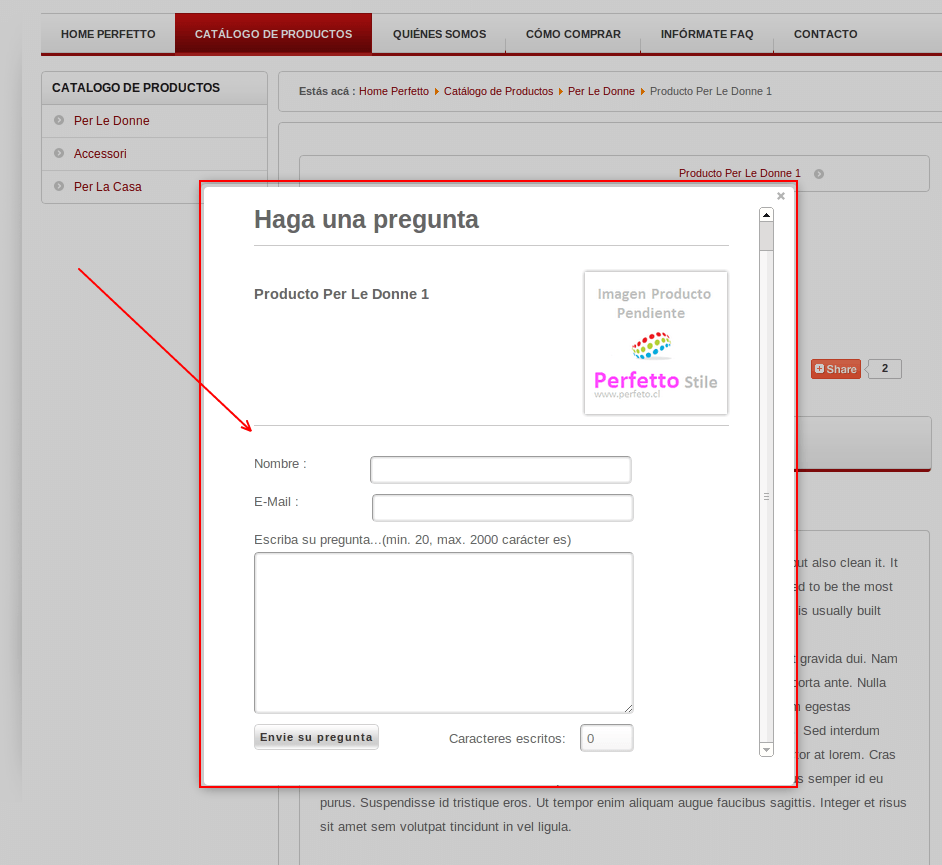

Estando en el detalle de un producto, al hacer clic en "Haga una pregunta del producto", todo ok, ingreso nombre e Email + la pregunta..
Luego al recibir el correo (al administradro / vendedor), este dice:
Hola Vendedor
Pregunta acer de producto XXXXX
La consulta fue hecha por ()
xxxx texto de la pregunta xxxxx
El tema es que no visualizo quien pregunto (Email), solo aparece ().
Donde podre ver esto para identificar wquien escribio?

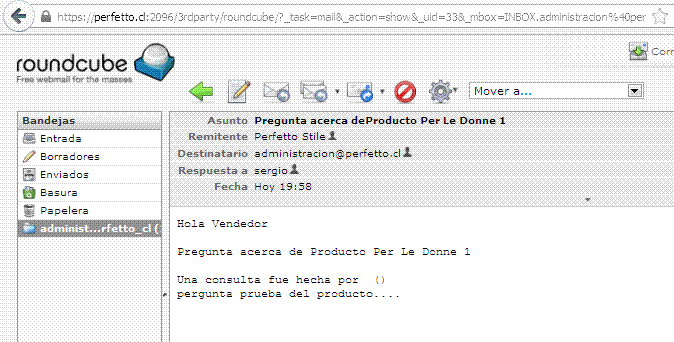

Jhon, Luis,
adjunto captura de como recibo el email.. (es lo mismo que les escribi)
el texto que sale " () " es donde, imagino debiese estar referenciando una variable o algo así.

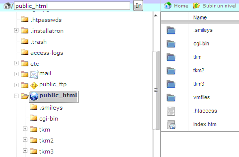

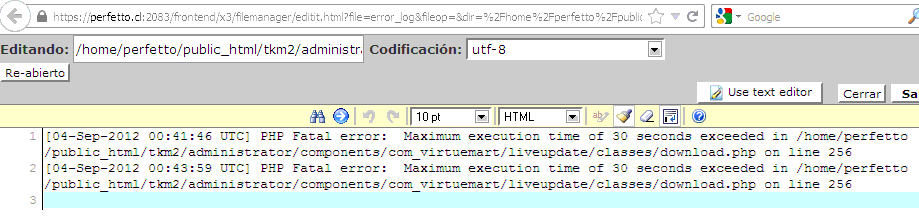

al buscar los archivos que mencionas, veo lo siguiente:
primero, el sitio, actualmente esta en /public_html/tkm2
buscando en us interior no veo esta ruta:
para la ruta, /public_html/administrator/error_log , si veo el archivo pero veo esto:

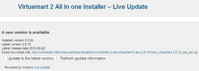

la version de VM,
Luis, tengo otro joomla intalado en /public_html/tkm y en el si recibo el correo (nombre, email y pregunta)
Es posible solucionar esto ( no tengo respaldo de lo avanzado... mi error)
salu2,
Respondido : 12/09/2012 1:44 am
Respuestas: 27
adjunto version VM,
