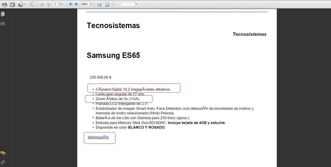

Señores Moderadores saludos a todos, tengo un inconveniente con el Texto mostarado en el PDF generado desde el Botón PDF de Virtuemart; al ingresar al Listado de Productos de una Categoría y desplegar el PDF con la Información del Producto, en el texto mostrado aparecen caracteres extraños, adjunto una imagen de un PDF generado en un de las categorías de la Tienda.
Aclaro los caracteres extraños se visualizan solo al generar el PDF, dando clic en el Icono PDF activiado desde Virtuemart / Administración / configiración / sitio / Botón PDF, parece como si fuera problemas de codificación, pero repito solo es al generar el PDF, en el listado de productos de la Categoría se visucaliza todo normal.
¿Alguna sugerecia de que puede estar pasando?

Hola JHON,
¿Que versión de Joomla! y de Virtuemart tienes?

Hola gnumax;
La versión de Joomla es 1.5.23 y la de Virtuemart es 1.1.8 ambas están recien actualizadas, la vedad no se que pueda ser el Inconveniente.

Hola JHON,
Dices que las codificaciones de tus archivos de VirtueMart son correctas, lo cual no dudo ¿que codificación te muestran esos archivos si los abres por ejemplo con el Administrador de Archivos de cPanel, y los editas con el Editor de Código?

Respuestas: 78
Hola gnumax; ¿A que archivos de Virtuemart exactamente te refieres?, para revisarlos en cPanel y comentarte que codificación muestran, gracias por la ayuda.

Hola JHON
Adicionalmente revisa también las tablas de virtuemart, lo puedes hacer desde phpmyadmin, asegúrate de que los campos de las tablas en donde almacenas texto deben tener codificación utf8_general_ci
Esto lo puedes verificar entrando en la estructura de la tabla, ubicas los campos y luego con el icono de lapiz editas el campo deseado y le cambias la codificación

Respuestas: 78
Hola JHON, he revisado la en la BD las tabla correspondientes a Virtuemart, pero todas las que son tipo texto, aparecen con la codificación utf8_general_ci, esta codificación aparece en un campo llamado Cotejamiento, (espero que sea a esa codificación a la que te refieres) la verdad no se por que el texto del PDF aparece con caracteres extraños.
Respecto a la sugerencia de gnumax he revisado los archivos .php de mod_viertuemart, con el Editor de Código del cPanel y todos muestran la Codificación us-asccii, la verdad no se, si es a estos archivos a los que se refiere gnumax, si hay que pueda revisar adicional a lo propuesto, les agradezco, me interesa solucionar este inconveniente, quedo atento a cualquier suguerencia.

Hola JHON,
Dices que tienes la versión 1.1.8 de VirtueMart ¿en castellano? en caso de ser negativa esta respuesta puedes utilizar el archivo que te dejo adjunto con la traducción de VM al castellano para tu versión en uso.
Debes copiarlo en la carpeta /administrator/components/com_virtuemart/languages/ y posteriormente lo descompactas, para ello lo recomendado es hacerlo con el Administrador de Archivos de cPanel o mediante NinjaXplorer, en el backend de Joomla!.

Buen Día;
Hola gnumax te cuento que virtuemart ya está en Español, solo por salir de la duda intenté subir el archivo que me pasaste a la ruta corespondiente y resulta que el archivo .zip, todavía estaba en dicha ruta, por lo que descarto que sea el Idioma, la verdad he consultado todo este tiempo al respecto pero no encuentro solución al inconveniente, si saben de alguna información que me pueda servir les agradezco, he optado por despublicar el Botón PDF hasta encontrar la solución al tema, Gracias por la Información, seguiré investigando y estaré pendiente de alguna solución po este medio ,,,

Hola JHON
Puedes probar si te salen caracteres extraños cuando generas el pdf desde un artículo, asegúrate de tener tildes y eñes en el artículo para probar.

Respuestas: 78
Hola Jhon, gracias por la sugerencia, mira lo raro de este caso, me había concentrado solo en revisar el PDF desde Virteumart, y he activado el PDF desde: Gestor de Articulos / Artículo / Parametros Avanzados / Icono PDF, y al generar el PDF me muestra todos los texto bien, sin caracteres extraños, especificamente en las tildes; Claro que el Icono no es igual en Virtuemart por ejemplo me muestra el dibujo de Documento PDF, mientras que en Artículos muestras las letras "PDF" como vínculo, lo que me genera
más incertidumbre al respecto.

Hola JHON,
En la administración --> contenido --> gestor de artículos --> preferencias --> Iconos (ocultar o mostrar) le indicas a los iconos de imprimir, pdf, etc que se muestren en formato texto o en imagen.

Respuestas: 78
Hola Jordi, Gracias por la información tienes toda la razón ya lo muestra como imagen el Icono de PDF en los articulos; pero en realidad en problema de fondo es que en los articulos al activar el Icono PDF, me genera el PDF correctamente, es decir sin caracteres extraños en tildes ni eñes, pero al generarlo desde Virtuemart me salen Carateres extraños en tildes y eñes, no tengo ni Idea que pueda ser.
