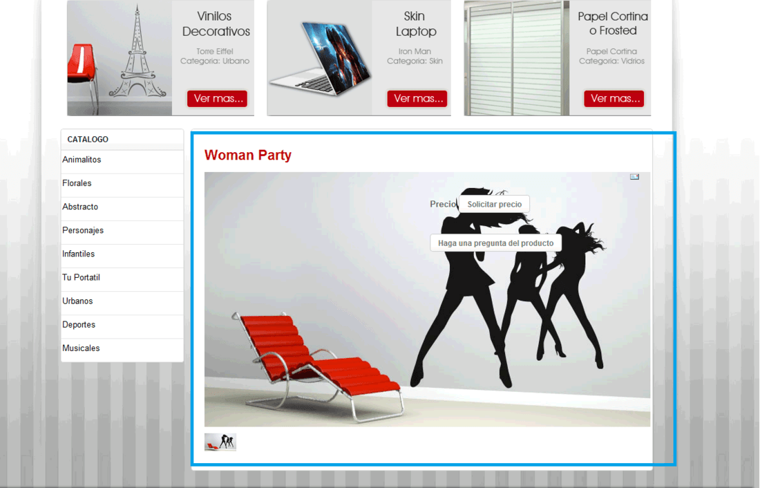

Buenas Tardes,
Resulta que cuando le doy click en detalles algun producto de mi lista de productos de virtuemart este excede su tamaño.
porque puede estar pasando esto? se comporta así con todas las imágenes.

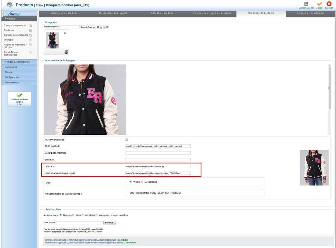

Indícanos que versión de Virtuemart estas utilizando, y adjúntanos capturas de la administración donde subes dichas imágenes.

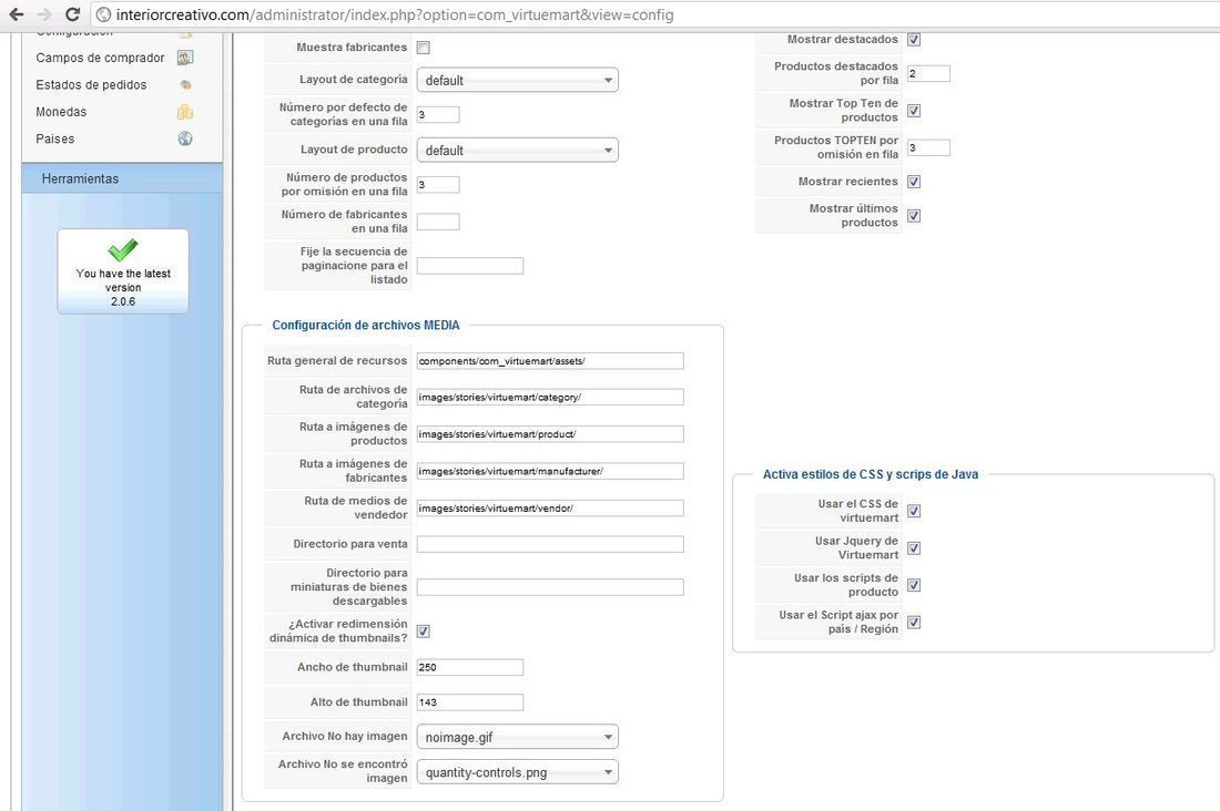

Carlos Alberto Rodriguez
Respuestas: 41
Espero que esta imagen te responda todo.

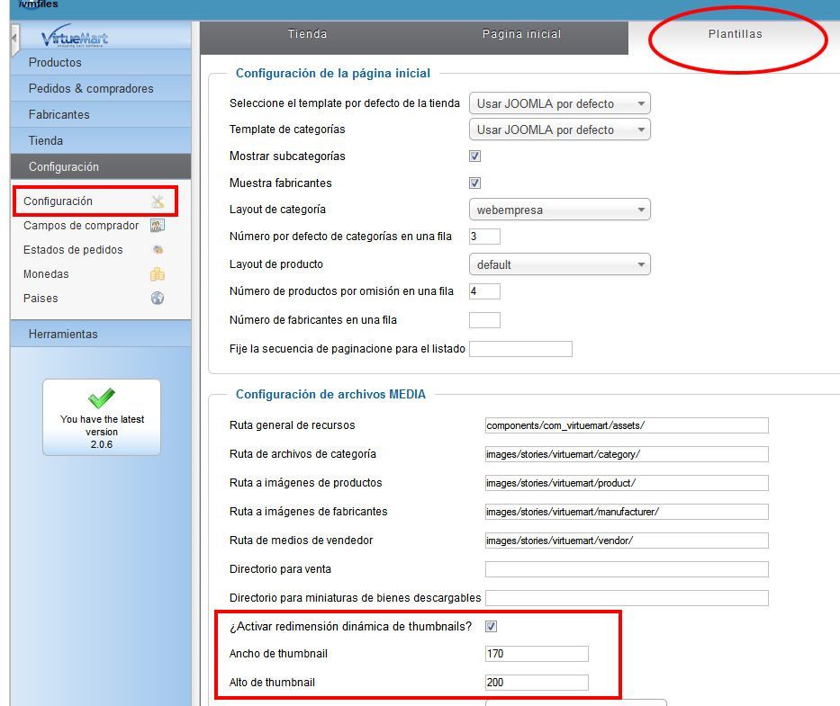

Hola Carlos Alberto,
Verifica como tienes activa las opciones de las miniaturas en la configuración -> plantillas ->Configuración de archivos media. Te adjunto una captura para que tengas una mejor visualización:

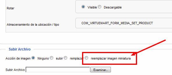

¿El la ficha del producto se esta ingresando correctamente la miniatura? Te adjunto una captura:

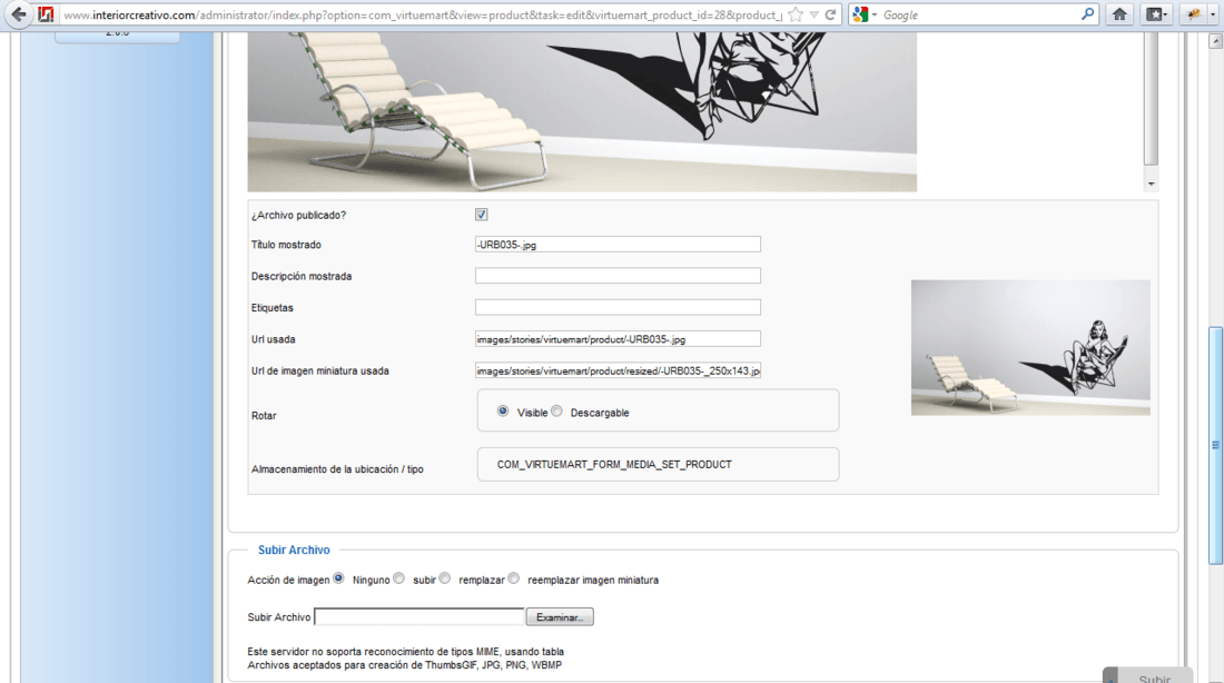

Respuestas: 41
Las rutas estan correctas y voy y busco la imagen esta correctamente redimensionado pero continua el error.

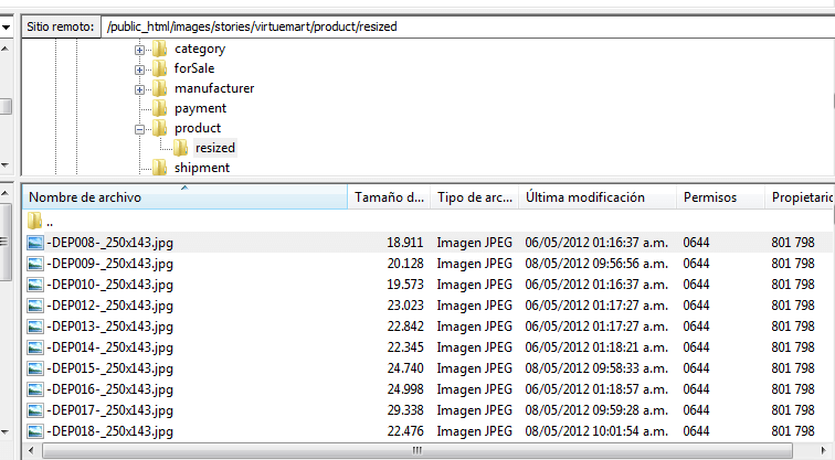

Respuestas: 41
estuve abriendo estas imagenes aleatoriamente para mirar que dimensiones tenian y tienen la configuracion perfecta del thumbail, no veo porq alla q eliminarlas manuelmente.
