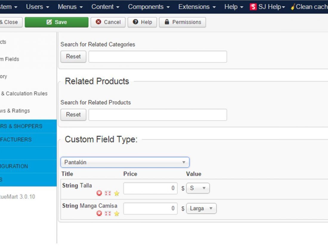

Hola, tengo un problema para añadir los campos personalizados que previamente he creado. Cuando intento añadir un campo en la pestaña desplegable en la configuración del producto, sencillamente no pasa nada, no se añade nada. Estoy usando la ultima versión de VM 3.0.10 y joomla 3.4.
Necesito ayuda por favor.

Tendrás que facilitarnos alguna captura donde podamos ver en que pantalla exacta se produce el problema 'o no sucede nada' cuando tratas de añadir un campo nuevo.

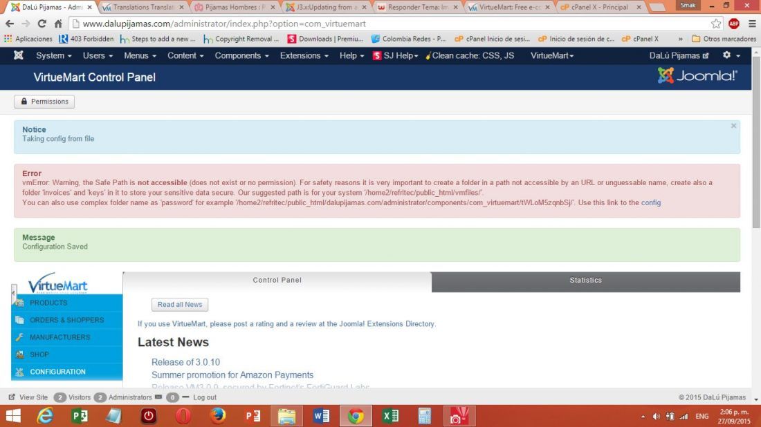

Esta plantilla venia en ingles y árabe, así que lo que hice fue dejarla en ingles y traduje todo lo que necesitaba traducir. Es una plantilla quickstart y si esta activo el plugin de filtro de idioma de Joomla, pero no se como revisar lo de multiidiomas Virtuemart. En configuración de VM aparece la opción de ponerla en ingles o árabe supongo que a eso te refieres.
Este error se muestra casi todo el tiempo y siempre se muestra cuando guardo cambios en la configuración de VM.
Respondido : 27/09/2015 9:21 pm
Hola Adrian,
En los siguientes hilos del Foro se puede encontrar información sobre la creación del directorio "vmfiles" para VirtueMart 3.x:
- https://www.webempresa.com/foro/16-Pack-Tienda-Joomla/103133-Directorio-de-venta-es-not-writeable.html#103355
- https://www.webempresa.com/foro/16-Pack-Tienda-Joomla/103681-ficheros-de-facturas-de-virtuemart-en-raiz.html#103682
- https://www.webempresa.com/foro/16-Pack-Tienda-Joomla/103129-Mensaje-error-virtuemart.html?limit=15&start=15#103288
- https://www.webempresa.com/foro/16-Pack-Tienda-Joomla/103129-Mensaje-error-virtuemart.html#103132

Ok, eso resolvió lo del error de en Virtuemart, pero aun tengo el problema de no poder añadir "custom fields".
Que puedo hacer?

Al parecer la plantilla genera un conflicto o algo así, porque si me permite añadir campos perzonalizados a los productos y funciona todo muy bien, pero si el sitio esta online.
Esta fue la solución al problema.
Agradezco su atención.
